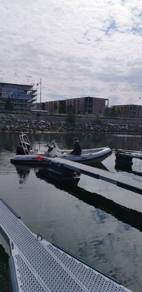

Selco14 Svart 25.Juni.2021 Emnestarter Link til dette innlegget Svart 25.Juni.2021 På bilde ser du at den ligger rimelig lavt i vannet... Sitér dette innlegget Link to post

ivar Svart 25.Juni.2021 Link til dette innlegget Svart 25.Juni.2021 hadde vært interessant å sett bilder at båten i fullt driv. Høres ut som at den ligger litt tungt i vannet, men er jo rart dersom vekt tilsvarende en ekstra person skal gjøre at båten går dårligere enn med en 60-hester... Sitér dette innlegget Lurøy / Svalbard. Båter: Gromling 15/60 Yamaha / Wesling 490 m/80 Yamaha / Yamarin 5940 m/ F115 Yamaha / Achilles LS4 (RIP) Aquaquick MS265 West Commando 270 m/ 4hk Yamaha Link to post

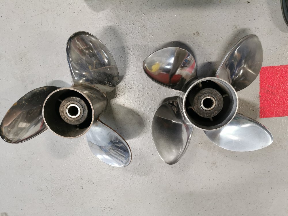

Selco14 Svart 26.Juni.2021 Emnestarter Link til dette innlegget Svart 26.Juni.2021 Har desverre ikke det.. Men her ser du den fra siden iallefall. Men har tenkt over det ja, at når jeg kjører ligger den dypt og spruter fælt... Skal prøve de to her nå får å se hva som skjer egentlig, den med 4 blader er 14¼19p og 3 bladeren er 14½20. Har ikke kjempe trua, men blir interessant å se! Sitér dette innlegget Link to post

alfaalfa Svart 26.Juni.2021 Link til dette innlegget Svart 26.Juni.2021 Selco14 skrev for 1 time siden: Har desverre ikke det.. Men her ser du den fra siden iallefall. Men har tenkt over det ja, at når jeg kjører ligger den dypt og spruter fælt... Skal prøve de to her nå får å se hva som skjer egentlig, den med 4 blader er 14¼19p og 3 bladeren er 14½20. Har ikke kjempe trua, men blir interessant å se! Hei, dette ligner Powertech?! Det er ikke noe å kjøpe eller ha…. Dessverre… -men det ser artig ut! Det er dessverre ikke mye å velge blant til et 4.25 girhus. Men BlackMax fra mercury eller Solas sine propeller er milevis foran PowerTech. Sitér dette innlegget Link to post

Teerex Svart 26.Juni.2021 Link til dette innlegget Svart 26.Juni.2021 (redigert) alfaalfa skrev 41 minutter siden: Hei, dette ligner Powertech?! Det er ikke noe å kjøpe eller ha…. Dessverre… Jeg hadde en Powertech RXB4 4-blads stålpropell tidligere. Var veldig fornøyd med den både på Honda 90 og Mercury 115 (den passet begge). Eneste grunn til at jeg byttet til Spitfire X7 var at den nettopp var lansert, og jeg fikk den til en akseptabel pris. Men fikk ikke noen merkbart bedre egenskaper enn med Powertech'en syns jeg. Kun marginalt. Powertech har jo fryktelig mange forskjellige propeller, så det må være et vanskelig valg for mange å velge rett i jungelen. Sikkert noen mindre vellykkede design hos dem også. Redigert 26.Juni.2021 av Teerex (see edit history) Sitér dette innlegget Windy 27 CC/HT -84. 4,2 D-tronic 250 HK -98. Bravo 3X 1,81 20P. 30 knop (under evig reparasjon) Navette S540 -10 med Mercury F115 2,1 liter -15, 8 HK Tohatsu 2-takt -03 BSA A65L Lightning -69, Triumph Street Twin 900 -16 BMW X5 30d -13, Jeep Grand Cherokee 3,1TD -00, Audi 100 GL5E -78 Link to post

alfaalfa Svart 26.Juni.2021 Link til dette innlegget Svart 26.Juni.2021 Det er kun kopier av andres design. Noen har de lykkes mer med enn andre. De kaster blader og er i ubalanse, har ulik stigning fra blad til blad og fra propell til propell. men det hender de treffer…! og de færreste har noe å sammenligne med og er dermed fornøyd ettersom stål er blankt… og det er ikke alu… Satt på spissen… Sitér dette innlegget Link to post
