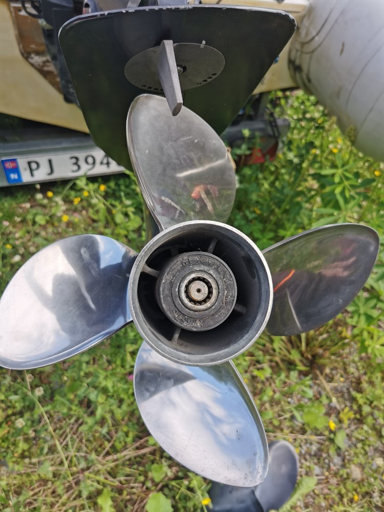

Selco14 Svart 27.Juni.2021 Emnestarter Link til dette innlegget Svart 27.Juni.2021 Som det blir nevnt her, var disse alt for store for motoren min. Sånn jeg leser det her nå, er vel beste løsningen å bytte motor...? Er bare så blitt så utrolig glad i den stille tomgangen. Jeg er bare en lærling og vert heldig og fått denne båten og motoren billig. Så uaktuelt å kjøpe noe nytt og fancy.. Men ville dere anbefale en 75 eller 90 hk 2 takt? Da typ evinrude eller en optimax? Ser bare at bruktmarkedet på utenbordsmotor er jo bare galskap. Folk skal jo ha 25k for gammalt skrap.. Eller er det bare jeg som syntes det? Sitér dette innlegget Link to post

Selco14 Svart 27.Juni.2021 Emnestarter Link til dette innlegget Svart 27.Juni.2021 Motor er montert slik at kavitasjonsplata er flukt med "kjølen" på båten. Hadde den får lav før og da spruta det mye inn i båten... Skal se om jeg finner bildet av det. Med tanke på powertrim så kan jeg trimme en del opp ved marsjfart før det blir kengeru. Men ved maks power må jeg trim en del ned får at den ikke skal hoppe. Så det kan jo ligge noe i det? Isåfall hvorfor begynner den og hoppe? Skal få båten på vannet til uka så skal jeg filme og ta bilder. Som dere skal få se. Har ikke opplevd at propellen slipper nei. Er evinrude 75 og 90 samme motor? Sitér dette innlegget Link to post

Teerex Svart 27.Juni.2021 Link til dette innlegget Svart 27.Juni.2021 Motoren skal nok litt høyere opp ja. E-tec 75 og 90 er helt identisk, bare forskjellig programvare. Sitér dette innlegget Windy 27 CC/HT -84. 4,2 D-tronic 250 HK -98. Bravo 3X 1,81 20P. 30 knop (under evig reparasjon) Navette S540 -10 med Mercury F115 2,1 liter -15, 8 HK Tohatsu 2-takt -03 BSA A65L Lightning -69, Triumph Street Twin 900 -16 BMW X5 30d -13, Jeep Grand Cherokee 3,1TD -00, Audi 100 GL5E -78 Link to post
Selco14 Svart 27.Juni.2021 Emnestarter Link til dette innlegget Svart 27.Juni.2021 Type et bolt hull lenger opp? Lurer på om det var ca 2cm forskjell fra hull til hull. Sitér dette innlegget Link to post
Teerex Svart 27.Juni.2021 Link til dette innlegget Svart 27.Juni.2021 (redigert) Med 4-blads propell kunne du muligens hevet to hull, men neppe med 3-blads. Stålpropell er litt bedre når man passerer 30 knop. Men alt må prøves når det kommer til båt. Sjelden noen fasit. Redigert 27.Juni.2021 av Teerex (see edit history) Sitér dette innlegget Windy 27 CC/HT -84. 4,2 D-tronic 250 HK -98. Bravo 3X 1,81 20P. 30 knop (under evig reparasjon) Navette S540 -10 med Mercury F115 2,1 liter -15, 8 HK Tohatsu 2-takt -03 BSA A65L Lightning -69, Triumph Street Twin 900 -16 BMW X5 30d -13, Jeep Grand Cherokee 3,1TD -00, Audi 100 GL5E -78 Link to post
