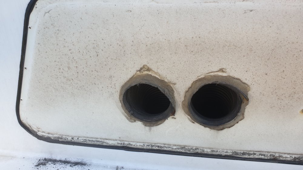

Grand Banks jr Svart 26.Juni.2021 Emnestarter Link til dette innlegget Svart 26.Juni.2021 Takk for innspill. Nå er pyntedekselet/ sprutdekselet fjernet og man ser de to luftinntakene til motor på styrbord side (tre på babord), samt antrekket til badet. Jeg tenker å ha luftinntaket til dieselvarner på siden av motorinntakene. Sitér dette innlegget Fiskebåten: Shetland 498 - min 16" "speed sjark" - 60 HK Evinrude VRO (deaktivert VRO) Turbåten: Neptim 8000, VP TMD40A TAMD41B Link to post

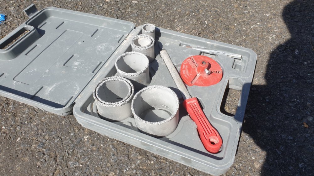

Grand Banks jr Svart 26.Juni.2021 Emnestarter Link til dette innlegget Svart 26.Juni.2021 Her er hullsagen for fliser. Mulig den gjør en god jobb med å ikke flise opp glassfiberen? I og med at den sliper seg ned i stedet for å avskale slik vanlig rundsag gjør? Må bare være veldig forsiktig i starten så det borrer ett sted og ikke vandrer. Disse fungerte overraskende bra på tykke veggfliser. Sitér dette innlegget Fiskebåten: Shetland 498 - min 16" "speed sjark" - 60 HK Evinrude VRO (deaktivert VRO) Turbåten: Neptim 8000, VP TMD40A TAMD41B Link to post

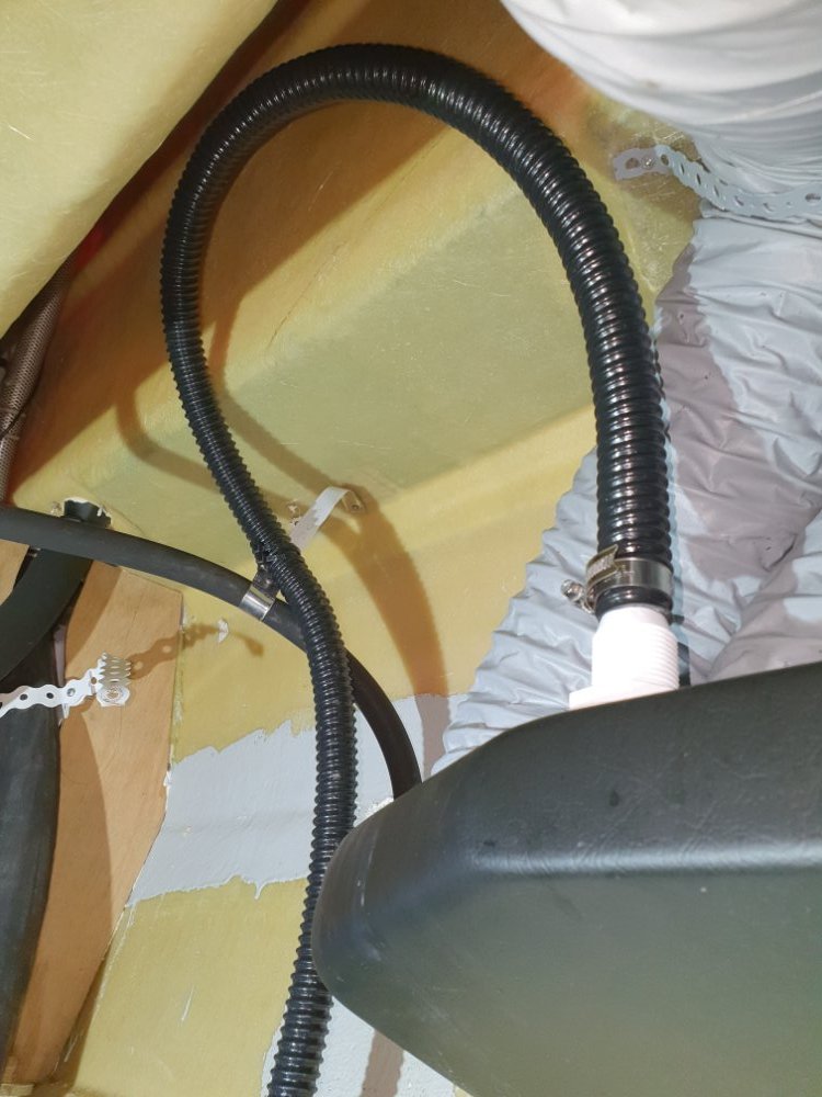

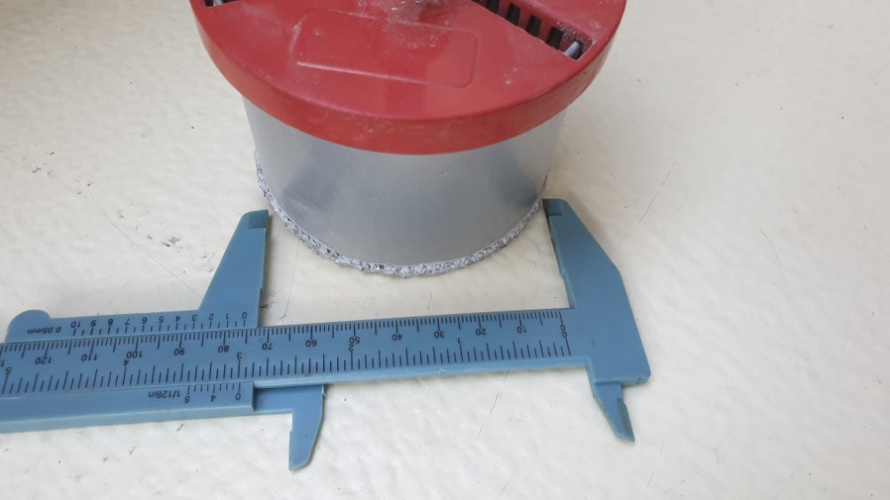

Grand Banks jr Svart 26.Juni.2021 Emnestarter Link til dette innlegget Svart 26.Juni.2021 (redigert) Litt trangt oppi der... SER jo ut som grei plass, men det er jo lettere å se enn å faktisk jobbe i et lite rom. Kontrollmålt, og stussene er 75mm på dieselvarmer. Flexrøret litt mer i ytre diameter selvfølgelig. Tror 83mm bor vil fungere. Jeg har klart å forlegge det skikkelige skyvelæret, men et i plast gjør nytten. Redigert 26.Juni.2021 av Grand Banks jr (see edit history) Sitér dette innlegget Fiskebåten: Shetland 498 - min 16" "speed sjark" - 60 HK Evinrude VRO (deaktivert VRO) Turbåten: Neptim 8000, VP TMD40A TAMD41B Link to post
Grand Banks jr Svart 26.Juni.2021 Emnestarter Link til dette innlegget Svart 26.Juni.2021 2 minutter og igjennom. Da med helt greit press og ganske lav omdreiningshastighet. Mesteparten av støvet på utsiden av båten ? Og litt inne i båten. La inn pose og matte så jeg kan tømme det ut enkelt. Sitér dette innlegget Fiskebåten: Shetland 498 - min 16" "speed sjark" - 60 HK Evinrude VRO (deaktivert VRO) Turbåten: Neptim 8000, VP TMD40A TAMD41B Link to post
