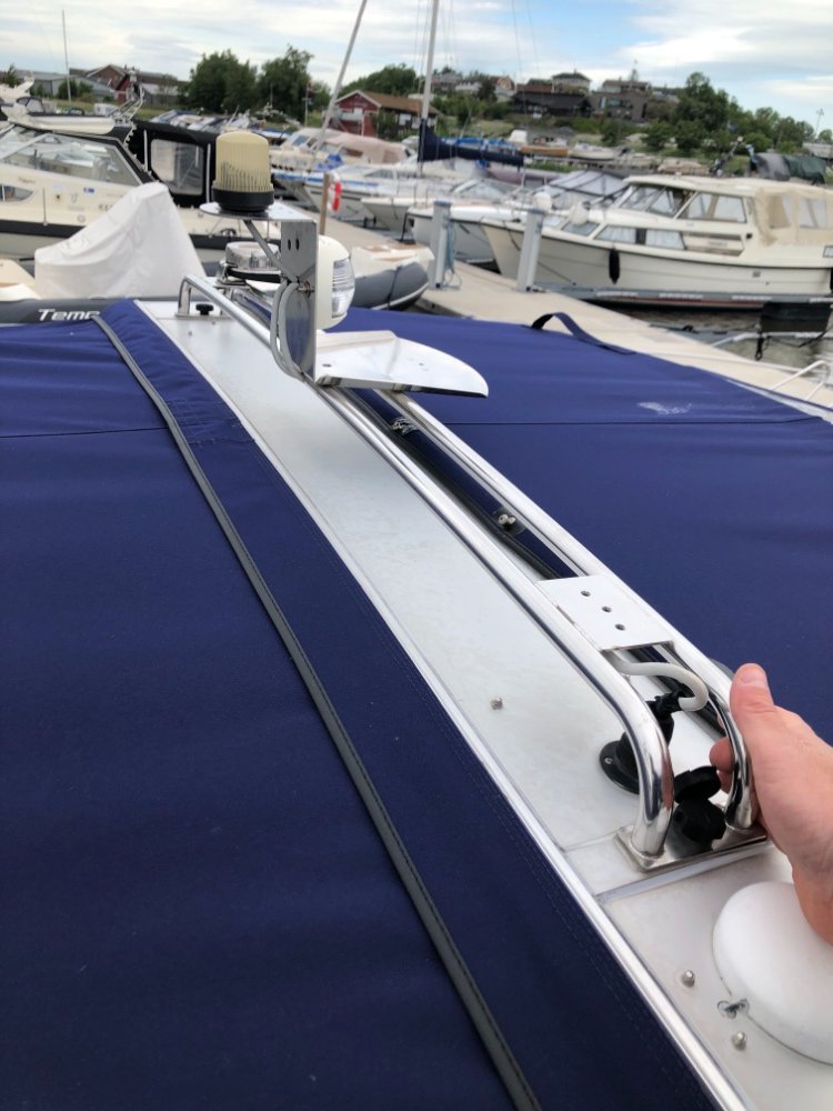

Smyg1 Startet 26.Juni.2021 Link til dette innlegget Startet 26.Juni.2021 (redigert) Hei! Vi vurderer å montere solcellepanel på vår Inter 7700, men er usikker på hva som er beste plassering av panelet. Har en targabøyle som forhåpentligvis kan brukes til formålet, alternativet er hyttetaket. Hva mener dere er beste plassering? Tenker at behovet dekkes godt med 100-150w Redigert 26.Juni.2021 av Smyg1 (see edit history) Sitér dette innlegget Link to post

Smyg1 Svart 26.Juni.2021 Emnestarter Link til dette innlegget Svart 26.Juni.2021 (redigert) Enig med deg, skulle fjerne tapetsert hele taket med paneler, men fruen ønsker å sole seg der....derfor er nok targabøylen kanskje det beste valget. Er litt redd det blir seende litt rart ut med et 120w panel på bøylen, men det er mulig nytteverdien trumfer min stolthet der...? Redigert 26.Juni.2021 av Smyg1 (see edit history) Sitér dette innlegget Link to post

Smyg1 Svart 27.Juni.2021 Emnestarter Link til dette innlegget Svart 27.Juni.2021 Da tror jeg at vi går for et 120w panel på targabøylen? Denne vil kun være synlig inne i båten når kalesjen er helt åpen, det kan vi leve med. Om det hele festes med noa-feste håper jeg at det kan vinkles både med tanke på sol-tilgang og vindfang Sitér dette innlegget Link to post
Popeye70 Svart 27.Juni.2021 Link til dette innlegget Svart 27.Juni.2021 Hvor mye plass har du til solcellepanel på targabøylen? Et 100W panel er drøye 0,5 kvadratmeter stort, ca. 110+55 cm (pluss kanskje 5 cm i hver retning). Kanskje det er enklere å få plass til to paneler på 55-60W hver, ett på hver side av lanterna? Men det er uansett bare bagateller, og ting som enkelt kan måles og finnes ut av. Med Noa-fester og litt kreativitet klarer du å få plass til endel panel på targaen, spesielt hvis det ene feltet av kalesjen foran targaen sjelden tas av og dermed er med på å "kamuflere" panelet nedenfra. Når alt er på plass må du gjerne dele info om hvordan du festet panelet/panelene, så andre kan ta lærdom av det du har gjort. Sitér dette innlegget SY Almara - 2005-modell Dufour 385 GL Link to post

Smyg1 Svart 27.Juni.2021 Emnestarter Link til dette innlegget Svart 27.Juni.2021 (redigert) Popeye70 skrev for 11 timer siden: Hvor mye plass har du til solcellepanel på targabøylen? Et 100W panel er drøye 0,5 kvadratmeter stort, ca. 110+55 cm (pluss kanskje 5 cm i hver retning). Kanskje det er enklere å få plass til to paneler på 55-60W hver, ett på hver side av lanterna? Men det er uansett bare bagateller, og ting som enkelt kan måles og finnes ut av. Med Noa-fester og litt kreativitet klarer du å få plass til endel panel på targaen, spesielt hvis det ene feltet av kalesjen foran targaen sjelden tas av og dermed er med på å "kamuflere" panelet nedenfra. Når alt er på plass må du gjerne dele info om hvordan du festet panelet/panelene, så andre kan ta lærdom av det du har gjort. Tenkte først å montere panelet akter for targaen, men tror ditt forslag med 2 stk mindre paneler fremover er en bedre løsning. Vi ligger jo ofte med baugen mot sør, og da vil plassering foran bøylen være bra. Røra på bøylen er ca 125cm bredt, så 2x55w bør passe bra der? Om det blir i år eller neste år får vi se, jeg har en tendens til å gruble og fundere en stund for å finne best mulig løsning når ting skal gjøres ? Satt inn 2 nye 115ah forbruksbatterier i år, samt en Victron lader for landstrøm. Lading fra dynamo går gjennom laderelé fra Sterling. Under gange og i hjemmehavn er strøm ikke noe problem, men ønsker å kunne ligge i uthavn noen dager uten å måtte gå tom for strøm etter kort tid. Redigert 27.Juni.2021 av Smyg1 (see edit history) Sitér dette innlegget Link to post
Familiesnekke Svart 27.Juni.2021 Link til dette innlegget Svart 27.Juni.2021 Vi har 2 x 55W fra Farco/Victron; fastmontert ett på hver side av targa. I tillegg har vi ett 115W løst, som kan vinkles og roteres. Alle 3 paneler er koblet i parallell mot en mppt-regulator fra Victron. Ikke hatt mangel på strøm i uthavn med dette oppsettet. https://www.farco.no/solcellepanel/ramme-panel Sitér dette innlegget Link to post
