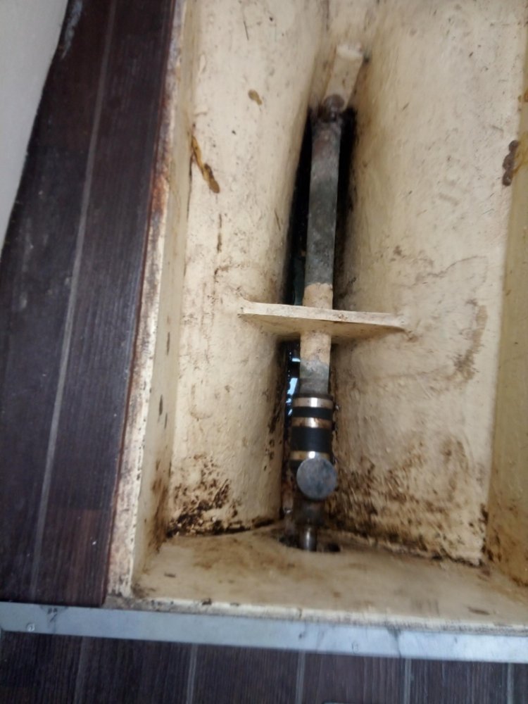

Tom R Startet 27.Juni.2021 Link til dette innlegget Startet 27.Juni.2021 Til de med litt mer erfaring enn meg... Etter 3 års oppussing av min avdøde fars selvbygde sjømann 22 ble den sjøsatt 18.juni i år. Har gått fint, men opplever at det lekker litt mer vann inn bak enn jeg hadde ventet. Det er en fettkopp der jeg fyller med fett. Og som jeg strammer til litt hver gang jeg forlater båten. Det drypper allikevel kanskje 1 drypp hvert 5 sekund (ca). Og kommer inn 1,5 dl i døgnet vil jeg estimere. Utifa google søk og alder på båten (fra 1978) tror jeg dette er en pakkboks med talgpakninger og fettkopp. Er det noen som har noen erfaringer med sånne? Noen tips? Se vedlagt bilde. Sitér dette innlegget Link to post
Olevine Svart 27.Juni.2021 Link til dette innlegget Svart 27.Juni.2021 Det er et litt dårlig bilde så ikke mulig å se, men det skal være mulig å stramme til litt på pakningene i forkant av pakkboksen. Hvis du tar et bilde som viser dette er det sikkert mulig å få et bedre svar. Sitér dette innlegget Link to post
jørn Svart 27.Juni.2021 Link til dette innlegget Svart 27.Juni.2021 (redigert) Ser ut til at du har en Bosvik. De har ikke talg. Fettet skal kun smøre simmeringene. Simmeringene skal holde vann ute og fettet på plass. Ved å skru den hver gang har du oppskriften på å ødelegge simmeringene ved at de presses i stykker av fett. Det holder å skru et par ganger i sesongen. Du har nok slitte/ødelagte simmeringer du må bytte. Redigert 27.Juni.2021 av jørn (see edit history) Sitér dette innlegget Link to post
Tom R Svart 28.Juni.2021 Emnestarter Link til dette innlegget Svart 28.Juni.2021 Jørn, nå ble jeg litt bekymret. Kan godt være rett det du skriver om Bosvik, ligner iallfall på nettet. Skal ned til båten fredag og får se på dette da. Mulig jeg strammer på de båndene rundt litt ogås som "Olevine" foreslo. Har ikke skrudd hardt igjen på fettkopp, men forsiktig. Leste at denne bør skrues på forsiktig etter hver tur et sted....? Kan godt hende de er slitt er jo fra 1978. Kjipt hvis noe er ødelagt uansett. Tvi tvi. Sitér dette innlegget Link to post
