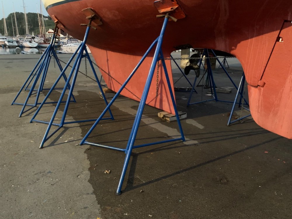

KjellSprell Svart 1.Juli.2021 Emnestarter Link til dette innlegget Svart 1.Juli.2021 Takk for alle svar Ida Marie III skrev for 21 timer siden: Ja, det går helt fint... Vi bruker det på vinter lagring av båter på over 40 fot... Men de bør låses fast mot den på motsatt side, så de ikke glir ut... @Ida Marie IIIHvilken vinkel bør det være mellom den som går inn under båten og de to støttebeina? Hvis det er mulig å svare på….? Sitér dette innlegget Link to post
Jens_P Svart 1.Juli.2021 Link til dette innlegget Svart 1.Juli.2021 Sånn så de jeg brukte nær bagen ut. Hjemmelagede. Er en grei vinkel på "bena". Sitér dette innlegget Lykke er en kombinasjon av god helse og dårlig hukommelse! Link to post
Ida Marie III Svart 1.Juli.2021 Link til dette innlegget Svart 1.Juli.2021 (redigert) KjellSprell skrev for 6 timer siden: Takk for alle svar @Ida Marie IIIHvilken vinkel bør det være mellom den som går inn under båten og de to støttebeina? Hvis det er mulig å svare på….? Bilde til Jens P viser en grei vinkel... Det trenger ikke være på "millimeteren" på den vinkelen.... Den treffer et sted på skroget uansett... Vi har jo stort sett samme vinkel på alle... men riktig nok forskjellige størrelser...alt fra et par og tjue fot, til store førtifotere... Min. 2 bukker på hver side... Redigert 1.Juli.2021 av Ida Marie III (see edit history) Sitér dette innlegget Link to post
