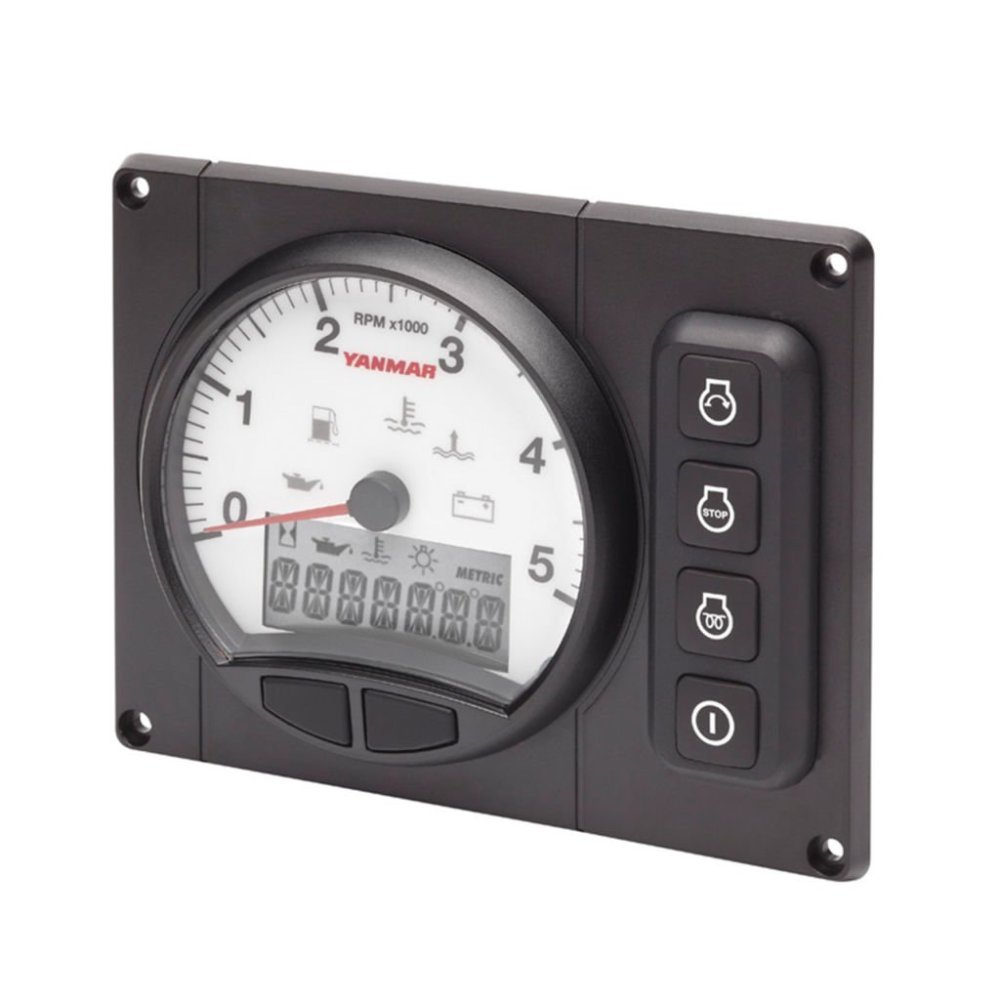

soereng Startet 1.Juli.2021 Link til dette innlegget Startet 1.Juli.2021 Har nettopp kjøpt meg en Viksund 25 Combi med en Yanmar 3YM30E som var ny i 2014. Med denne motoren er det montert et B20 panel uten nøkkel, kun knapper. Når man blar i menyen på dette panelet finner man mulighet for avlesning av oljetrykk og kjølevannstemperatur, og som jeg har skjønt er det kun "brytere" som varsler om lavt oljetrykk eller høy kjølevannstemperatur. Jeg ønsker å finne en måte slik at jeg kan monitorere disse to tingene. Er det noen her inne som har vært ute for det samme? Hva trenger jeg og kjøpe og er det opplagt i ledningsnettet for dette? Kan også godt ha eksterne instrumenter for trykk og temperatur, men hvor skal givere plasseres? Er også en case at jeg ikke får slått av startpanelet, det slår seg på momentant når jeg slår på hovedstrømsbryteren. Skal det gjøre det? Er jo en ON/OFF knapp nederst. Takker for svar :-) Sitér dette innlegget Link to post
Indy Svart 1.Juli.2021 Link til dette innlegget Svart 1.Juli.2021 På min 21-mod YM15 med samme panel må jeg holde inne av/på-knappen i 2 sek før den slår seg av. Kun ett lett trykk for å slå på. Slår seg ikke på når motorstrøm koples til. Sitér dette innlegget Link to post
