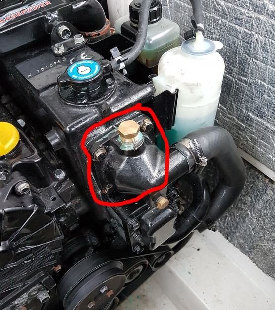

Cato76 Svart 1.Juli.2021 Emnestarter Link til dette innlegget Svart 1.Juli.2021 Er det dette dekselet du sikter til Baffin? (ikke min motor, fant bilde på nett) Sitér dette innlegget Link to post
Baffin Svart 5.Juli.2021 Link til dette innlegget Svart 5.Juli.2021 Ja bak der ligger kjølekanalene, er og et tilsvarende i bakkant men det er litt verre å komme til. I lokket på bakkant er det og en sinkanode som kan løsne og tette slangen som går inn i turbo... Sitér dette innlegget Link to post
