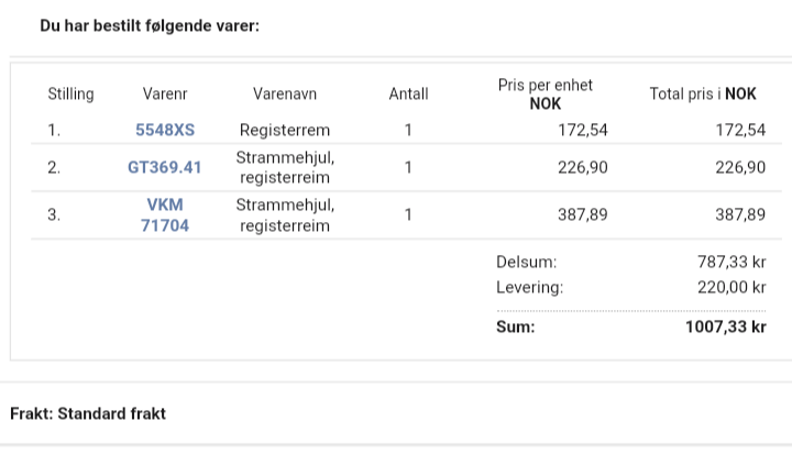

Whiskey Svart 3.Juli.2021 Link til dette innlegget Svart 3.Juli.2021 (redigert) DTE heter vel 1hd-t. Har '99 mod av denne. Jeg bytta reg reim for et par år siden, mener regreima ikke stemte med 1hd-t, men var en annen Toyotareim som satt på. Den hadde et annet merkenavn i tillegg til toyota. Fant en rett fra samme produsent på autodoc.co.no basert på delene fra Toyota. Byttet strammehjulet og gassfjæra i samme slengen. Fant kvitteringa, vedlagt. Edit: beklager, Leste innlegget ditt litt fort. Med reimhjul, mente du kanskje ikke strammehjulet? Uansett, søker du opp de delene på autofoc, får du og opp Toyota delenr. Redigert 3.Juli.2021 av Whiskey (see edit history) Sitér dette innlegget Baltic-pappa Link to post
