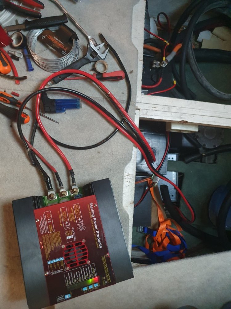

Roger og Olina Svart 5.Juli.2021 Emnestarter Link til dette innlegget Svart 5.Juli.2021 TrikkerN Lønning skrev for 2 timer siden: Det blir vel en stund til dennd båten havner på finn igjen ? Jepp, det blir nok lenge til. Har fått trukket kabelen nesten hele veien nå. Men har kommet til en hindring som jeg ikke helt vet hvordan jeg kan løse... Vanntanken Sitér dette innlegget Link to post

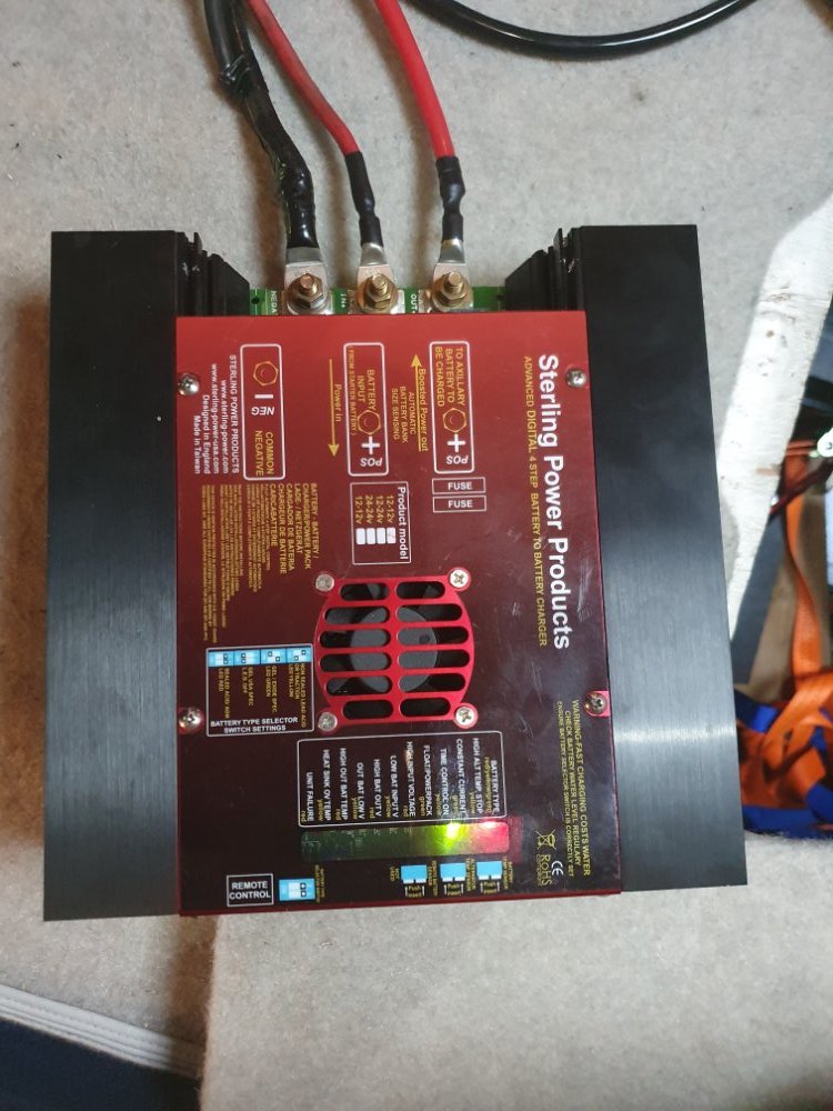

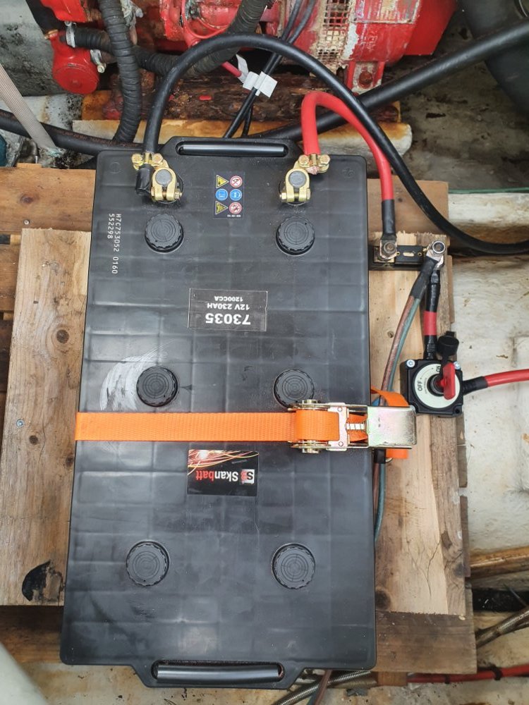

Roger og Olina Svart 7.Juli.2021 Emnestarter Link til dette innlegget Svart 7.Juli.2021 Da er ting og tang testet. DC LADER står nærmest trøster batteriet og nå har jeg endelig lading på dette.. Sitér dette innlegget Link to post

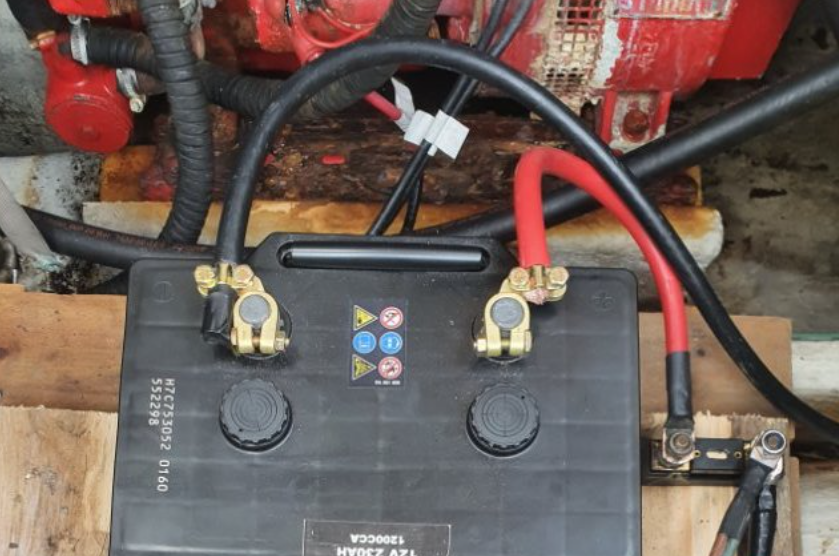

Roger jo Svart 7.Juli.2021 Link til dette innlegget Svart 7.Juli.2021 (redigert) Roger og Olina skrev On 5.7.2021 at 13.50: m2Hei Brigg. Her har jeg ikke spart på noe ? fra batteri til trøster, så bruker jeg 90mm2. Er disse kabler 95mm2 ? Beklager ser nå at det er feil trøster. Redigert 7.Juli.2021 av Roger jo (see edit history) Sitér dette innlegget Kokekyndig maskinist kjent på kysten. Link to post
Jannmar Svart 7.Juli.2021 Link til dette innlegget Svart 7.Juli.2021 Roger jo skrev for 3 timer siden: Er disse kabler 95mm2 ? Det er umulig å se kabeldimensjon på et slikt foto, eller foto i det hele tatt. For å få et riktig svar må du måle diameteren på kobberlederen. Om den er meget nær 11 mm, ja da er kabelen 95 mm2. Sitér dette innlegget Link to post
