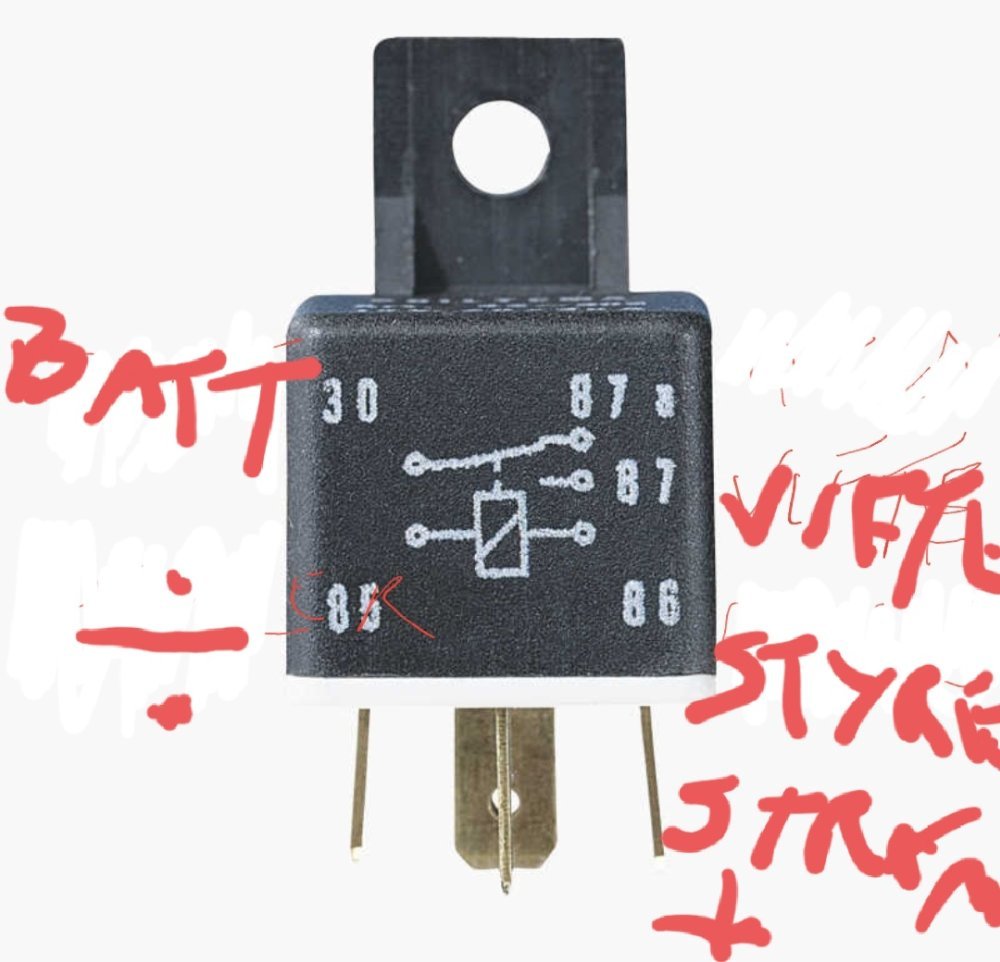

Grand Banks jr Svart 8.Juli.2021 Link til dette innlegget Svart 8.Juli.2021 @Fantino, jeg har ikke gjort noe særlig med releer før. Men blir dette rett tolkning av hvordan releet oppfører seg? Altså fast 12 fra batteriene inn på 30, ut til vifte fra 87. Styrestrøm (fra bryter) inn på 85, og fast minus til batteri (eller minusskinne) på 86. Så når det går 12V inn på 85 så kopler releet inn, og det går 12V ut på 87? (87a leverer 12V så lenge releet ikke får styrestrøm, så den skal ikke brukes i dette tilfellet?) Er dette rett eller feil? Sitér dette innlegget Fiskebåten: Shetland 498 - min 16" "speed sjark" - 60 HK Evinrude VRO (deaktivert VRO) Turbåten: Neptim 8000, VP TMD40A TAMD41B Link to post
Grand Banks jr Svart 8.Juli.2021 Link til dette innlegget Svart 8.Juli.2021 Fant denne på nettet nå: "Et vanlig rele har 4 stikk der det er en som det står 30 på som normalt går til batteripluss gjennom en sikring, deretter er det en som det står 87 på som normalt går til forbrukeren. Disse to er de som forbindes når releet "klikker". For å styre releet så må det være minus/jord på 85 og en styrestrøm fra en bryter som skal stå på 86. Når det settes strøm på 86 så vil det oppstå et magnetfelt som vil trekke kontaktene 30 og 87 i sammen og dermed får forbukeren den spenningen som må til for å kunne virke skikkelig." Så det må byttes om på 85 og 86, så 85 går til minus og 86 til styrestrømbryter. Da blir magnetfeltet riktig (trekk og ikke skyv). Så da blir det vel slik: Men det må vel monteres på egnet sikring før releet? Altså 125W/ 11 = ca 12-15A per stk om du kjører to releer Eller for begge ca 25A? Ps: Du vet at når du setter slike i vinduet og bruker tid på å montere dem , da blir der en varm sommer uten dugg på rutene! Sitér dette innlegget Fiskebåten: Shetland 498 - min 16" "speed sjark" - 60 HK Evinrude VRO (deaktivert VRO) Turbåten: Neptim 8000, VP TMD40A TAMD41B Link to post
Fantino Svart 8.Juli.2021 Link til dette innlegget Svart 8.Juli.2021 Den siste er riktig ja! 85/86 er inngang styrestrøm pluss og minus. Forsyning pluss til viftene inn på 30 og ut på 87. 87a brukes ikke (de er på når releet ikke er aktivert). Pleier alltid å bli varmt og godt når en ligger og kryper og banner ja ?? Sitér dette innlegget Link to post
