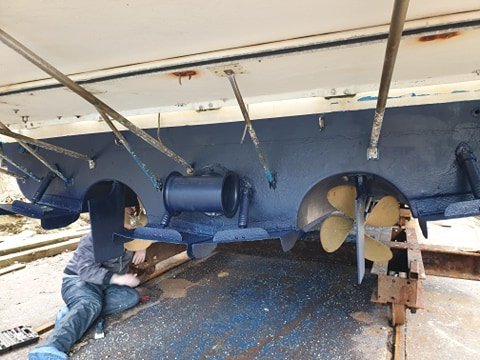

Roger og Olina Startet 10.Juli.2021 Link til dette innlegget Startet 10.Juli.2021 Har en Bayliner 3888 som veier gode 10t. Når jeg ligger stille, så kan jeg kjøre trimplanene opp og ned. Men i fart, så skjer det ikke en pøkk. Det er olje på tanken så da må det vel være noe annet. Men jeg vet ikke helt hvor jeg bør starte å søke? Legger ved ett bilde har fra når vi hadde båten på slipp i våres... Sitér dette innlegget Link to post

Cerberus Svart 24.Juli.2021 Link til dette innlegget Svart 24.Juli.2021 Ja de er vanligvis bare en syllinder på hver side i et slikt sett og da funker det greit. På båten eg har så var det to syllindere på hver side på samme plan og da gikk det tregt altså, for tregt så tok bort eine. Så om du har 6 syllindere så blir det omtrent ubrukelig. Ser bare 4 på bildet ? Men ser ikkje heilt poenget med de som sitter midt under båten. De vil iallefall ha en heilt annen funksjon enn de på sidene. Kansje de under likegodt kunne vært fast Sitér dette innlegget Link to post
Ida Marie III Svart 24.Juli.2021 Link til dette innlegget Svart 24.Juli.2021 Jeg har 4 flaps og 4 sylindere på min også...det funker greit... Sitér dette innlegget Link to post

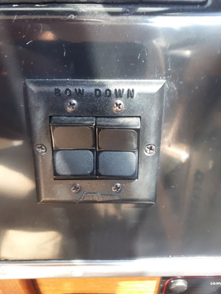

Roger og Olina Svart 25.Juli.2021 Emnestarter Link til dette innlegget Svart 25.Juli.2021 Cerberus skrev for 13 timer siden: Ser bare 4 på bildet ? Du har helt rett... Tror kanskje jeg fikk i meg noe hydraulikkolje Nei vet ikke helt hvordan jeg kom frem til seks stk. Men det er jo 4 for pjokker.. Blir jo litt spennende i dag da og se om de virker. Pumpa sitter på styrbord side (trangt som pokker) og syntes de flapsene på babord går veldig sent ned. Så derfor jeg tenkte på å sette på den ekstra pumpa som jeg kjøpte @Ida Marie III båten veier tross alt gode 10t og graver seg fort ned bak ved litt pådrag. Så skal sikkert en del krefter til å presse disse flapsene ned. Jeg aner jo ikke om disse sylinderne er originale eller ikke på flapsene. Noen som vet om det går ann å få kjøpt den plast ramme som er rundt bryterne forresten? Sitér dette innlegget Link to post
Ida Marie III Svart 25.Juli.2021 Link til dette innlegget Svart 25.Juli.2021 Ja, de går senere ned en om det var bare 2 flapps...men fort nok til at det ikke er noe stort problem...? Rammen rundt...den på bildet mener du..? Bennet et vel det mest kurante innen flaps, vil tro du får det meste til de... Sitér dette innlegget Link to post
Roger og Olina Svart 26.Juli.2021 Emnestarter Link til dette innlegget Svart 26.Juli.2021 Ida Marie III skrev for 18 timer siden: vil tro du får det meste til de... Har sjekket, du må kjøpe nytt brytersett for å få rammen rundt. Da får jeg heller lage en ny.. Skulle hatt en 3D printer her ja.. Sitér dette innlegget Link to post
