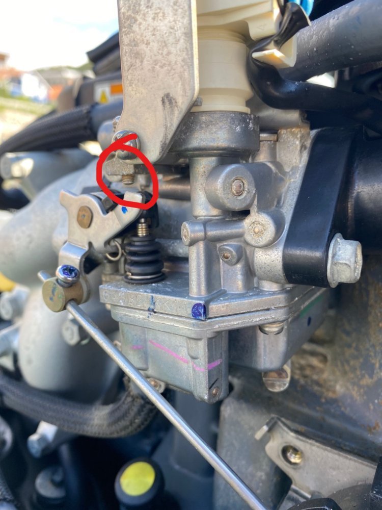

Hei,
Min motor starter fint og går da fint på tomgang. Problemet dukker opp etter første gasspådrag. Da er tomgangen vesentlig høyere enn ved start. Jeg har kikker litt ved forgasseren og ser hendelen (Se rød sirkel) ikke går helt tilbake til dit den skal møte tomgangskruen(?). Jeg klarer å "hjelpe" den tilbake med fingeren, slik at den da går som normalt på tomgang. Kjent problem for noen?
