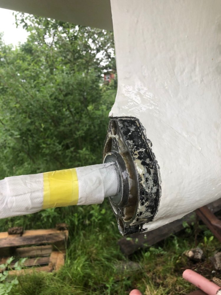

OleBoye Startet 13.Juli.2021 Link til dette innlegget Startet 13.Juli.2021 Hei! Skal demontere lagerhuset på drevet til seilbåten, oppdaget vann i oljen på drevet så er tetteringer som må byttes. Strever med å få av lagerhuset, og lurer på om noen har tips for å få dette av? Skruene er ute, så er ikke det som er problemet. Sitér dette innlegget Link to post

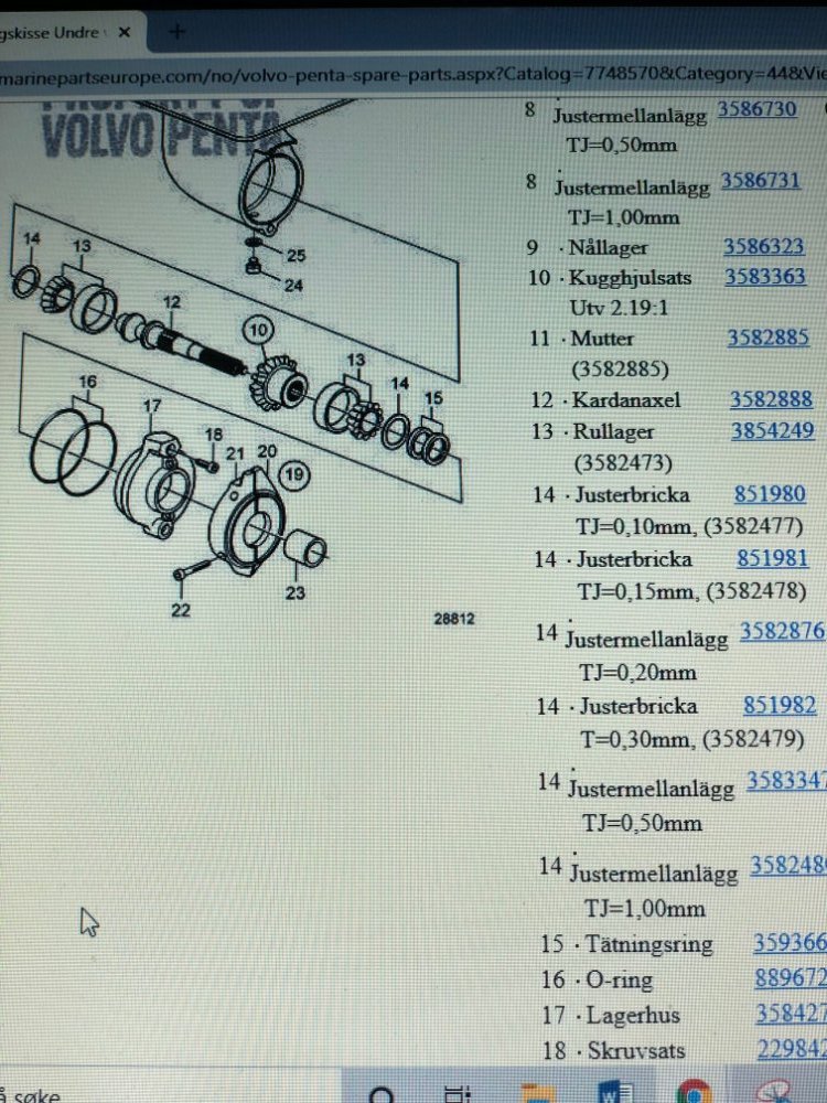

Mulligan Svart 13.Juli.2021 Link til dette innlegget Svart 13.Juli.2021 Du må også skru ut oljetappeskruen (del24) før du får akselen. Sitér dette innlegget Link to post
