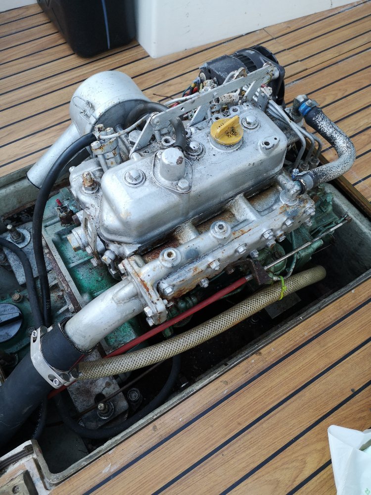

Hei, kjøpte idag en ny "brukt" Polar 20, men gleden var kortvarig da motor stoppet 10 minutter uten for båthavnen når jeg skulle hente båten.  Heldigvis var det mange snille båtfolk der ute som kunne taue meg inn til bryggen igjen.
Motoren er en Yanmar 28 hk, motoren begynte å fuske i noen sekunder før den plutselig stoppet, når den stoppet røyk det.mye eksos.
Noen som har konkret vet  hvor jeg burde feilsøke og hva som kan være feil?
Motoren hadde ifølge eier stått stille i ca 3 uker, før den startet i dag når jeg skulle ta over båten.
Båten står i slependen.

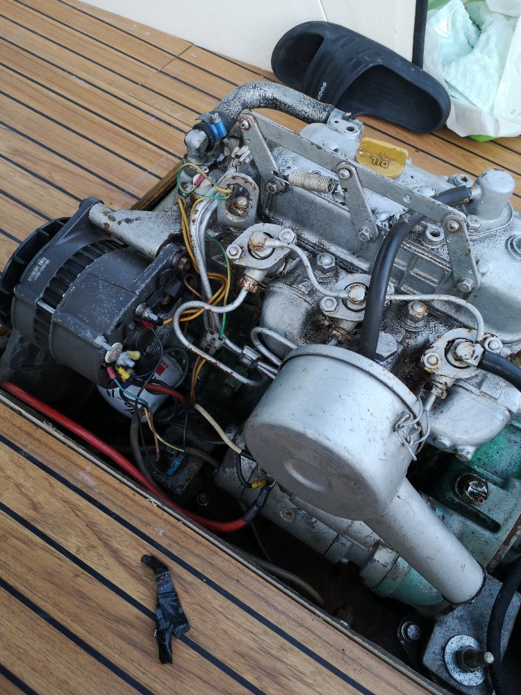

IMG_20210715_210025.jpg.97cd2e9be0724e19b6038df5eb44c479.jpgTakk for svar alle sammen, ting skjedde så fort at jeg ikke registrerte farge på røyken.
Har fått sett litt mere på motor i dag, og virker som at det er ekstremt mye vann i dieselen.
Tok og byttet dieselfilter og lagde meg en "provisorisk tank" ved siden av den ordinære med ny diesel, slik at jeg var sikker på at motor fikk helt ny diesel. Luftet systemer skikkelig.
Men ikke start. Begynner å bli engstelig at jeg har fått Hydrolock, noen som kan bekrefte Om det er mulig med kun vann i dieselen?
Redd for og ha bøyd stempler og råder.
Vet ikke helt hvilken type motor men trur det er en Yanmar 3gm30( kan noen bekrefte det?)
