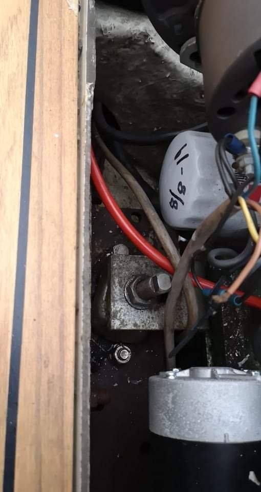

Tenkte som neste steg å kjøpe ny motorfester til motoren for og få vekk de uutholdelige vibrasjonene.
De virker noe slappe når jeg beveger på motoren med brekkjern. Men ikke brudd i gummien.
Det er heller ikke montert originale motorfester fra Yanmar i båten, vet ikke om det har noe å si men kan det skape vibrasjonene?
Tenkte å bytte til de samme som står i båten nå for da slipper jeg å borre nye festehull og ikke til orginale, eller bør jeg montere orginale? (3 ganger så dyrt å vet heller ikke om det fungerer).
Noen gode råd?

Dysene ble sendt til sjekk og de var OK, så tenker motorfester kan være det neste da de er ca 30 år gamle.
index skrev for 8 timer siden:
Uoriginale går helt greit, så lenge de stemmer med vekt etc på motoren. Men det er ikke motorfestene som skaper vibrasjonene da....
Vis gummien på motorfestene er gamle og slitne vil ikke det skape mye mere vibrasjoner enn nye ferske motorfester?

Har googlet mye og begynner å bli rimelig sikker på at det er motorfestene. Går ganske likt som denne motoren:
https://youtu.be/vTQdDM-CBVE
Motoren min oppfører seg helt likt på tomgang, mens med litt mere turtall så blir ristingen mye bedre.
Han på YouTube videoen har uorginale  motorfester på den videoen, men hadde senere byttet til orginale motorfester fra Yanmar og da ble ristingen mye bedre.
Har hatt flere 3 syl. Yanmar motorer opp i gjennom årene i div. snekker. Bl.a. En Yanmar 3GM (Marex 24), En lik motor i en Diana 700. En Yanmar 3GMF på 27 hk. i en Sunny 600, og en Yanmar 3YM20 på 21 hk i en Polar 20. Dette har jo vært nye motorer som alle er montert på fabrikk med orginale motorlabber. Aldri hatt antydning til slike vibrasjoner på noen av disse nevnte motorer noen gang, selv på tomgangs-hastighet. Så vil anta at motor montert med uorginale motorlabber kan sikkert være årsak til slike vibrasjoner, da særlig på tomgang.
Dersom motoren går strøkent på noen turtall men vibrerer sterkt på andre turtall tyder det på resonans. Motorlabbene er da en het kandidat, spesielt hvis det er uavhengig av om propellakselen er koblet inn eller ikke.. Har du noen oversikt over hvilke turtall som gir store vibrasjoner . . ?

Har ikke turtallsmåler i båten så kan ikke gi eksakt hvilket turtall, føler at det kan variere.
Men er sikker på at på tomgang så er det mye vibrasjoner, kan se tydelig at motoren rister. Har prøvd å justere tomgang litt høyere men blir såpass høyt turtall at jeg måtte justere ned tomgang en igjen siden det ble alt for høyt, men mye av vibrasjonen ga seg.

Siden dysene er OK ville jeg nok ha tenkt at dieselpumpa kan ha tatt skade av å få vann i seg. Dårlige motorfester vil jo ikke skape vibrasjoner, bare redusere muligheten disse har til å ta opp vibrasjonene. Og i og med at problemene oppstod etter at du fikk vann på tanken så vil jeg tro årsaken ligger i drivstoffsystemet. For all del, nye motorlabber er sikkert ikke dumt det, men jeg mistenker at det ikke er roten til problemene.
index skrev 46 minutter siden:
Skal ikke si for sikkert at problemet til vibrasjonene kom etter at motoren fikk vann i seg, mulig at ristingen var der fra før av og men det la jeg ikke merke til, fikk bare kjørt båten i 10 min før motoren stoppet, og da på et høyere turtall enn tomgang (da rister det ikke så mye)
