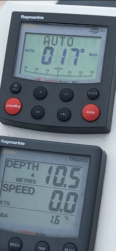

jonjul Startet 17.Juli.2021 Link til dette innlegget Startet 17.Juli.2021 Har installert ny kartplotter i båten, Raymarine Axiom - ser at den har en fin autorute funksjon opp mot autopilot. Noen som kjennet til om plotter kan gi signaler til min eldre autopilot Raymarine smart pilot? Evt. hva skal til? Sitér dette innlegget Link to post
Okkaby Svart 17.Juli.2021 Link til dette innlegget Svart 17.Juli.2021 Er vel så enkelt som å koble de ihop via Nmea2000, så får du opp autopilot på plotter. Sitér dette innlegget Link to post
Vestkystseiler Svart 18.Juli.2021 Link til dette innlegget Svart 18.Juli.2021 (redigert) Eldre Raymarine autopiloter har ikke support for NMEA2000, de bruker Raymarines gamle SeaTalk protokoll. Axiom bruker Seatalkng protokollen, som er signalkompatibel med NMEA2000, men bruker andre plugger. Du må kjøpe en konverter som tillater deg å koble eldre SeaTalk enheter til et SeaTalkng nettverk: Seatalk til SeaTalkng konverter Redigert 18.Juli.2021 av Vestkystseiler (see edit history) Sitér dette innlegget Link to post
jonjul Svart 18.Juli.2021 Emnestarter Link til dette innlegget Svart 18.Juli.2021 Ok, supert! Takk for avklaring? Sitér dette innlegget Link to post
vindmann Svart 18.Juli.2021 Link til dette innlegget Svart 18.Juli.2021 jonjul skrev for 8 timer siden: Ok, supert! Takk for avklaring? Har Axiom og de samme gamle Raymarine-instrumentene som du har og har koblet med overganh slik det foreslås tidligere i tråden. Kan bare bekrefte at det virker bra? Motsatt vei får du også opp alle de gamle instrumentene på Axiomen. Du kan f.eks. kjøre dualvisning kart / vind, få opp dybdemeter rett i plotteren osv. Sitér dette innlegget Link to post
Benji Svart 18.Juli.2021 Link til dette innlegget Svart 18.Juli.2021 Du skal ha ett overganss kit som heter E22158 hos Raymarine Sitér dette innlegget LGT - Husk lytteplikt på ch 16 - Olena LH 2064 - http://www.facebook....xklubben?ref=hl Link to post
