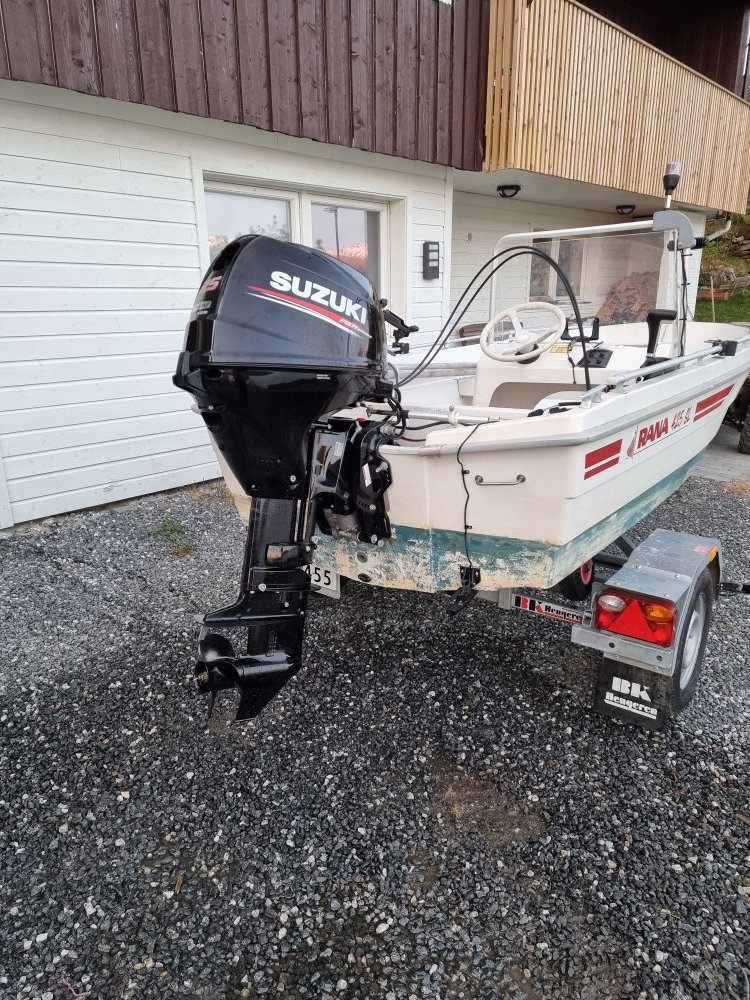

LarsSO Svart 4.August.2021 Link til dette innlegget Svart 4.August.2021 Monterte selv en 25 suzuki med fjerstyring, elstart og tilt i vinter på fiskebåten. Må si meg veldig fornøyd med den. Ble byttet til fordel for en eldre 25 suzuki 2t. Den ble ganske tung med tilt og elstart. Blir vell ca 70 kg og i tilleg trengte den ett batteri. Så vektøkingen merkes godt på 14 fotingen. I mitt tilfelle hadde jeg nok kjøpt uten tilt om jeg skulle kjøpt på ny. Om man bruker snora starter den kjempelett, og er veldig lett å dra over topp. Bruker den mye til dorging, og har en veldig behagelig gange til å være en "liten" 4t. Valget sto mellom yamaha og suzuki, men hadde mest lyst på 3 sylindere. Sitér dette innlegget Link to post

ivar Svart 5.August.2021 Link til dette innlegget Svart 5.August.2021 LarsSO skrev On 4.8.2021 at 20.25: har en veldig behagelig gange til å være en "liten" 4t. Valget sto mellom yamaha og suzuki, men hadde mest lyst på 3 sylindere. Vis hele sitatet Jeg syns også 3 syl gir en behagelig gange. Hvordan vil du ellers sammenligne ytelsen mellom gammel og ny motor? Korsfjord skrev On 5.8.2021 at 6.07: eg lurer litt på om trim er nødvendig på min båt, vet ikke om effekten av det blir så stor. Vis hele sitatet Noen båter er mer avhengige av det enn andre. Feks en Bella 440 jeg hadde med F40 på. Mye vekt på lite bæreflate (315 kilo bare båten) og førerplass bak, krevde aktiv bruk av trim både for å få båten i plan samt når den kom opp i fart. Slik jeg kjenner Rana 17 så blir det lengre bæreflate, ikke like trimfølsom. Så da tenker jeg trim blir mer kjekt å ha Sitér dette innlegget Lurøy / Svalbard. Båter: Gromling 15/60 Yamaha / Wesling 490 m/80 Yamaha / Yamarin 5940 m/ F115 Yamaha / Achilles LS4 (RIP) Aquaquick MS265 West Commando 270 m/ 4hk Yamaha Link to post
LarsSO Svart 5.August.2021 Link til dette innlegget Svart 5.August.2021 Trim er veldig kjekt. Båten min bor på tralle, og sjøsettes hver gang den brukes. Gjør livet enklere når båten skal av og på. Men ved trim er ikke nødvendig ved bruk hos meg, kan stortsett kun kjøres med motoren helt trimmet inn. Jeg kunne sikket droppa elstart også, den er lettere å dra i gang enn min gamle 2t yamaha 8hk. Får litt mindre fart med ny motor, tipper det har med vekt å gjøre 22kt mot 24kt på gammel. Men har fjerna plomba, da ble farta ca samme. Bunndraget på ny df25 er bra, men tror gammel motor kom raskere i plan. Begge motorer ble testet med flere propeller for best resultat. Støy er en annen verden. Tipper ny motor bare bruker halvparten av bensinen ved mitt bruk. Sitér dette innlegget Link to post
