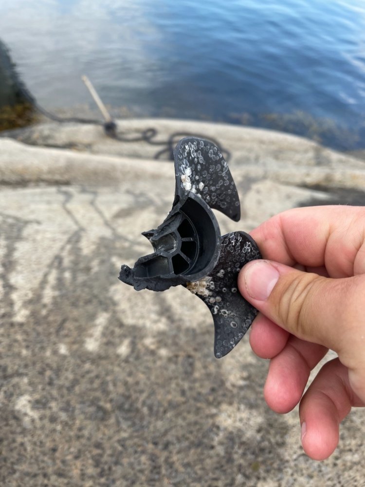

Kjetil1 Svart 30.Juli.2021 Link til dette innlegget Svart 30.Juli.2021 Med tiden slites sporet på baksiden av propellen. Spesielt om man veksler fra en vei til den andre uten å la motor/propell få slutte og tørne. Tilslutt knekker tappene i sporet og akselen spinner i propellen. Kjøp ny 5 blads og sett på . Sitér dette innlegget Citroen DS. If I have to explain, you wouldn't understand... Link to post

Kjetil1 Svart 30.Juli.2021 Link til dette innlegget Svart 30.Juli.2021 Kapt Skuteløs skrev 18 minutter siden: Er den bygd lik SE55 så er det 2 brytepinner. En bak propell og en mellom motor og gir. Og den i sporet bak propellen holder mye lenger enn propellen.. Sitér dette innlegget Citroen DS. If I have to explain, you wouldn't understand... Link to post
Sofia 1030 Svart 30.Juli.2021 Link til dette innlegget Svart 30.Juli.2021 (redigert) Enig med Fantino og Kjetil1, det er en brytepinne som sannsynligvis er røket. Sitter ofte reservepinne på motoren Redigert 30.Juli.2021 av Martine930 (see edit history) Sitér dette innlegget Link to post
henrikjo Svart 30.Juli.2021 Emnestarter Link til dette innlegget Svart 30.Juli.2021 Dykket under og sjekket nå, dette kan vel antagelig ha noe med problemet å gjøre… Hvordan skjer slikt? Det så ut som akslingen fortsatt gikk rundt, så da er det vel bare å få festet på en ny propell. Er det mulig å gjøre slikt mens båten ligger på vannet, eller må den opp? Sitér dette innlegget Link to post
Fantino Svart 30.Juli.2021 Link til dette innlegget Svart 30.Juli.2021 Mye mulig ? Er vel bare en Unbrakoskrue og brytepinne som skal på plass så fullt mulig å gjøre iført badebukse. Sitér dette innlegget Link to post
