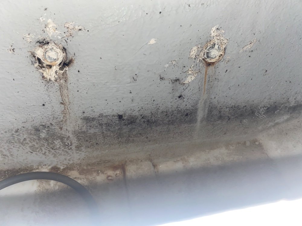

zerox Startet 3.August.2021 Link til dette innlegget Startet 3.August.2021 Hei, jeg kjøpte en skibsplast 655 i juni og hatt den noen uker på sjøen. Oppdaget etter litt bruk at det har kommet inn en del vann (saltvann). Såpass at teppe i dørken inne i cabinen ble vått. Etter nøye sjekk og tømming av vann så er det opplagt - utifra sporene - at det har ligget vann der over lengre tid. Ser at festene til motoren for det første ikke har noe type innvendig plate for fordeling av trykk (noe jeg tror det burde være..), samt at det er spor etter avrenning fra boltene. Se bilde. Noen her som har noen kunnskap om hvordan motorfeste skal være innvendig ? Bildet viser avrenningsspor. Sitér dette innlegget Link to post

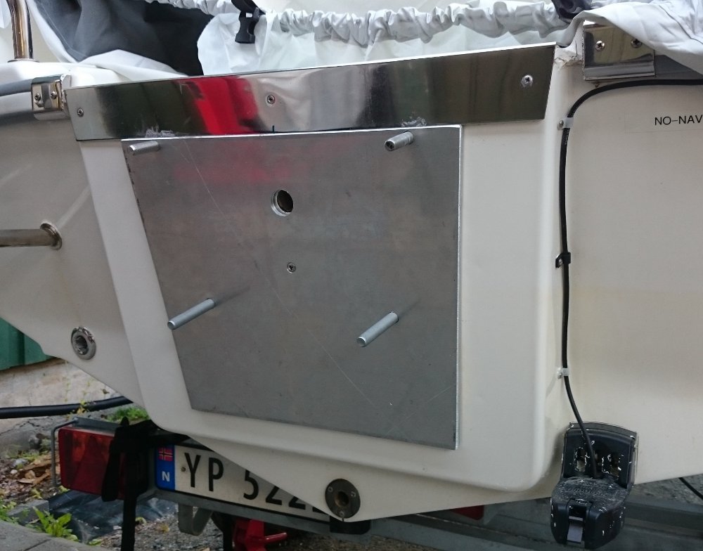

Teerex Svart 4.August.2021 Link til dette innlegget Svart 4.August.2021 (redigert) Ser i utgangspunktet helt for jævlig ut. Utført av amatører, men ikke helt ukjent akkurat. Skivene må være vesentlig større, så store som mulig. Riktignok blir det større belastning på det øvre boltene, men skivene må uansett være så store at ingenting i akterspeilet komprimeres vesentlig. Mutrene skal normalt trekkes til med 50-75 Nm. Jeg monterte motor selv i 2010 på en ny 18-foter. Relativt store skiver (se bilde under). Tilfeldigvis var det luftblære i gelcoaten akkurat der, men det ser verre ut enn det er da. Selve laminatet er solid nok under. I motorbrønnen har jeg mere solide saker, kjøpte en slik plate spesielt til formålet. Samt solid aluplate på utsiden. Redigert 4.August.2021 av Teerex (see edit history) Sitér dette innlegget Windy 27 CC/HT -84. 4,2 D-tronic 250 HK -98. Bravo 3X 1,81 20P. 30 knop (under evig reparasjon) Navette S540 -10 med Mercury F115 2,1 liter -15, 8 HK Tohatsu 2-takt -03 BSA A65L Lightning -69, Triumph Street Twin 900 -16 BMW X5 30d -13, Jeep Grand Cherokee 3,1TD -00, Audi 100 GL5E -78 Link to post

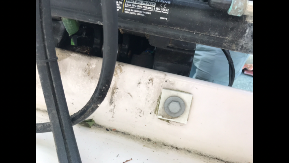

glalaks Svart 5.August.2021 Link til dette innlegget Svart 5.August.2021 Sånn var de øvre festene på min. Usikker på de nedre. Ville sjekket skroggjennomføringene også? Sitér dette innlegget Båtbensin burde man fått på blåresept! Samme med ankerdrammen. Det er jo den beste medisin! Link to post
