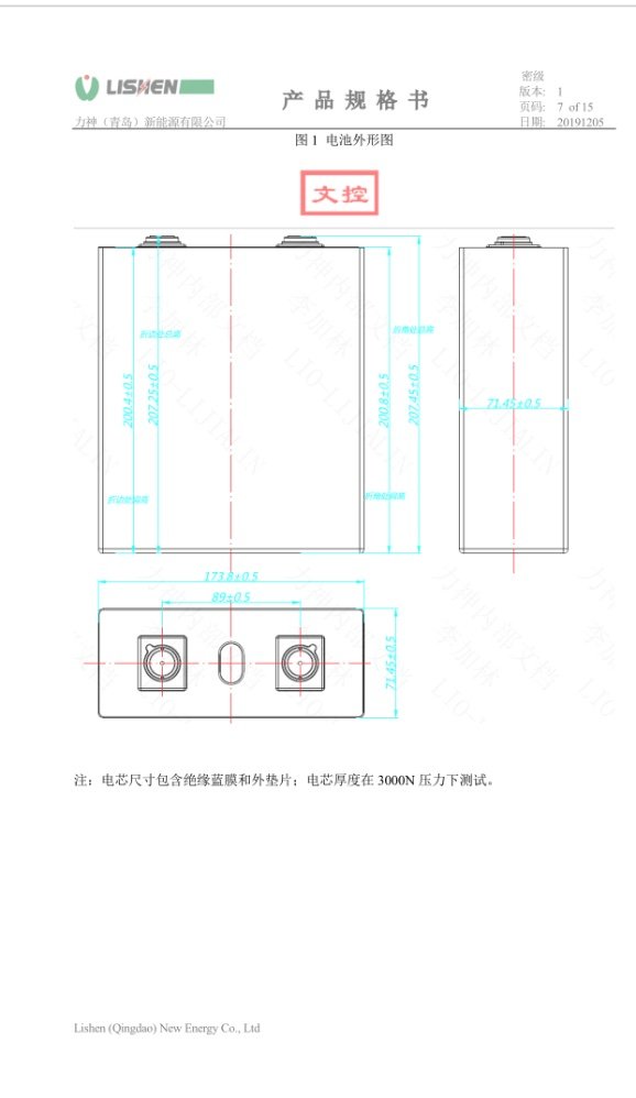

Fantino Svart 5.August.2021 Link til dette innlegget Svart 5.August.2021 @Lazyjack Om det er aktuelt å bygge selv skulle feks 4 stk av de 280 Ah cellene jeg hjalp en kameratbåt å sette inn gi et footprint på ca 30 x 17.5 cm. Vi kjøpte de av bruker Dreuf som hadde bestilt en ‘palle’. Da kan du selv avgjøre hvor stor BMS du ønsker å bruke og pris blir ‘noe’ gunstigere. Sitér dette innlegget Link to post
