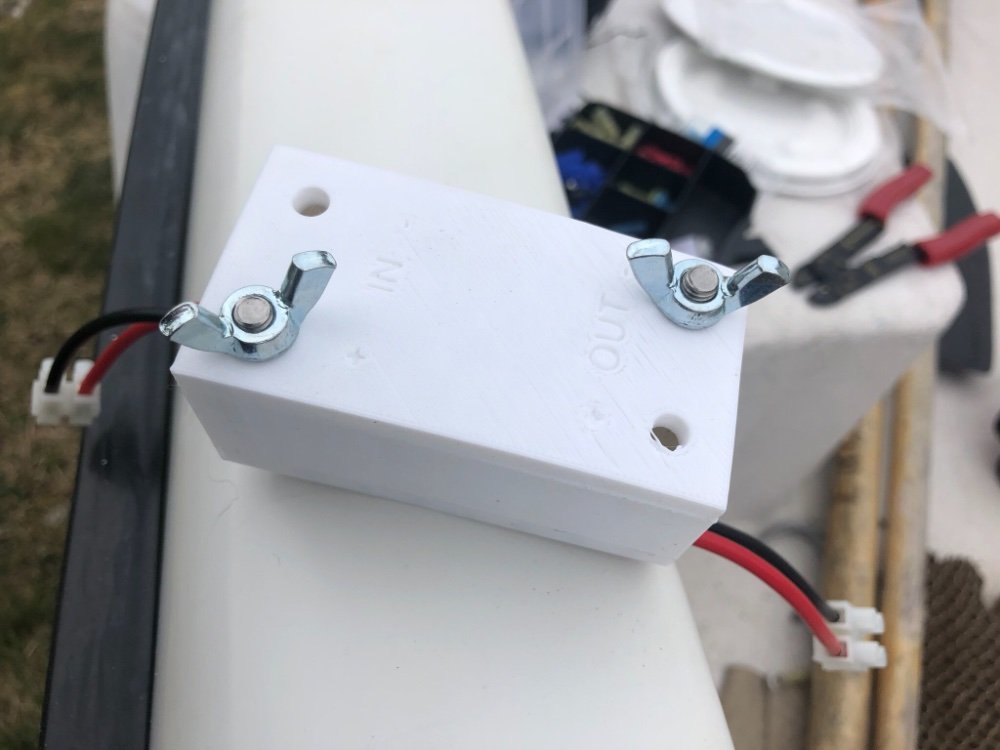

VegJoh Svart 9.August.2021 Link til dette innlegget Svart 9.August.2021 TideRace skrev 57 minutter siden: @VegJoh : Fungerer spenningsregulatoren fra Kjell.com ok mellom batteri og plotter? Det så ut som en fin og billig løsning. Regulatoren kan sikkert monteres i en liten vanntett boks under rattkonsollen i båten, men da bør den antagelig ha kjøleribber. Har du erfaringer med denne løsningen? Jeg monterte denne fra kjell.com og den fungerer ennå. Jeg 3d printet en boks som jeg monterte den i, og monterte den oppunder styrekonsollen i båten der den står «tørt». Jeg har ikke montert noen kjøleribber. Kartplotteren trekker tilnærmet ikke noe strøm, og jeg har ikke opplevet at det blir noe varmeutvikling som skaper problemer. Har dessverre bare et bilde av boksen, men den er laget litt «oversized» slik at det er luft rundt regulatoren, også er det lagt kabler ut på begge sider. Hensikten med boksen var i hovedsak å beskytte regulatoren. Sitér dette innlegget D5L Skibsplast 14 | Hobby 445 Exclusive | Uttern D55 | Askeladden 705 Voyager | Marex 280 Holiday | HR 435 | Viksund 310 St.cruz | Bavaria 36 Cruiser Link to post

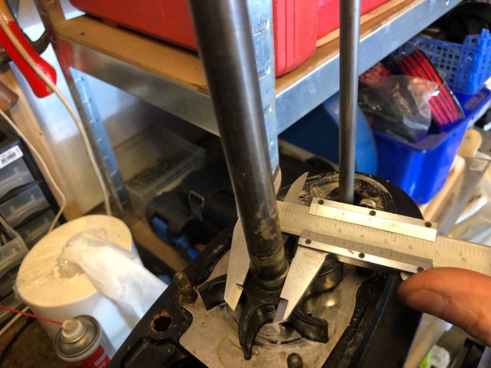

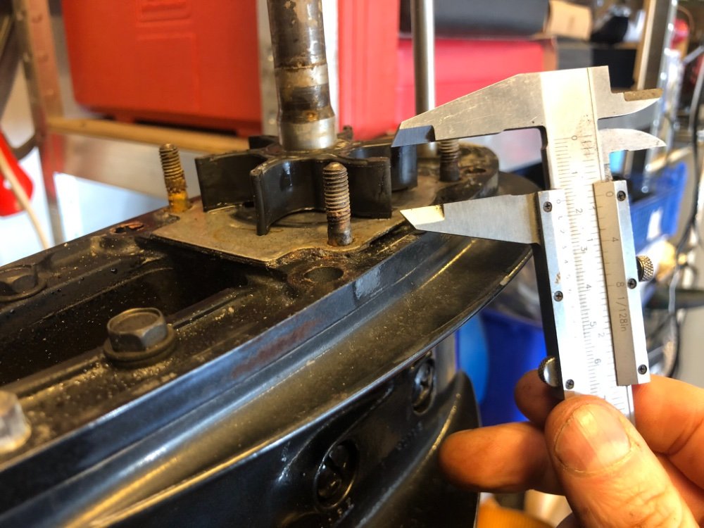

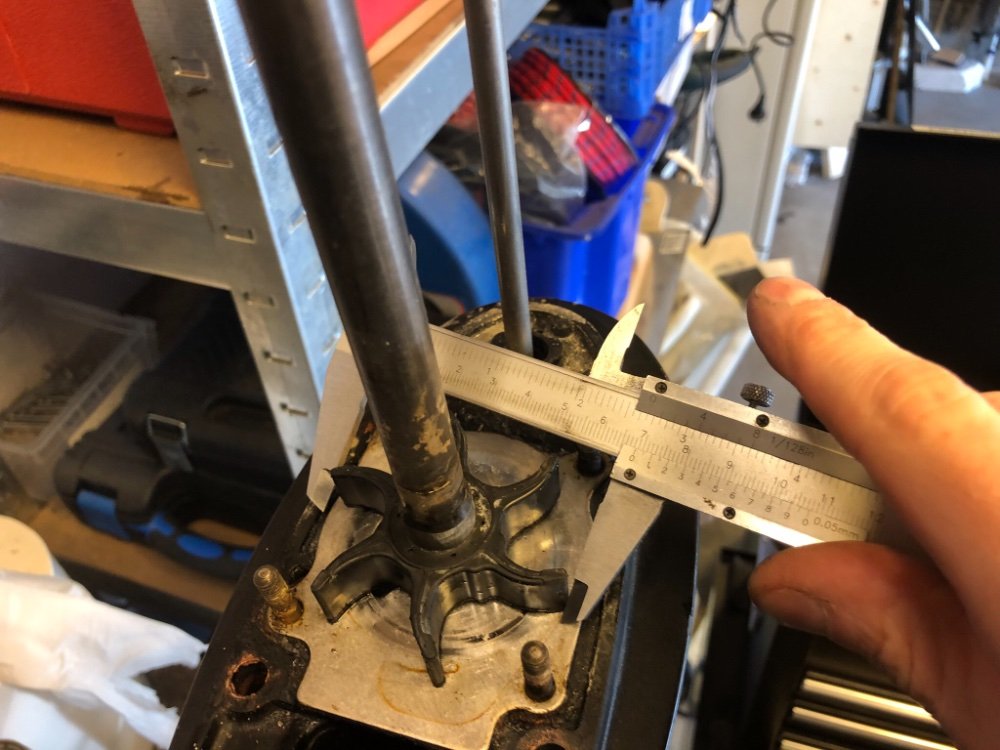

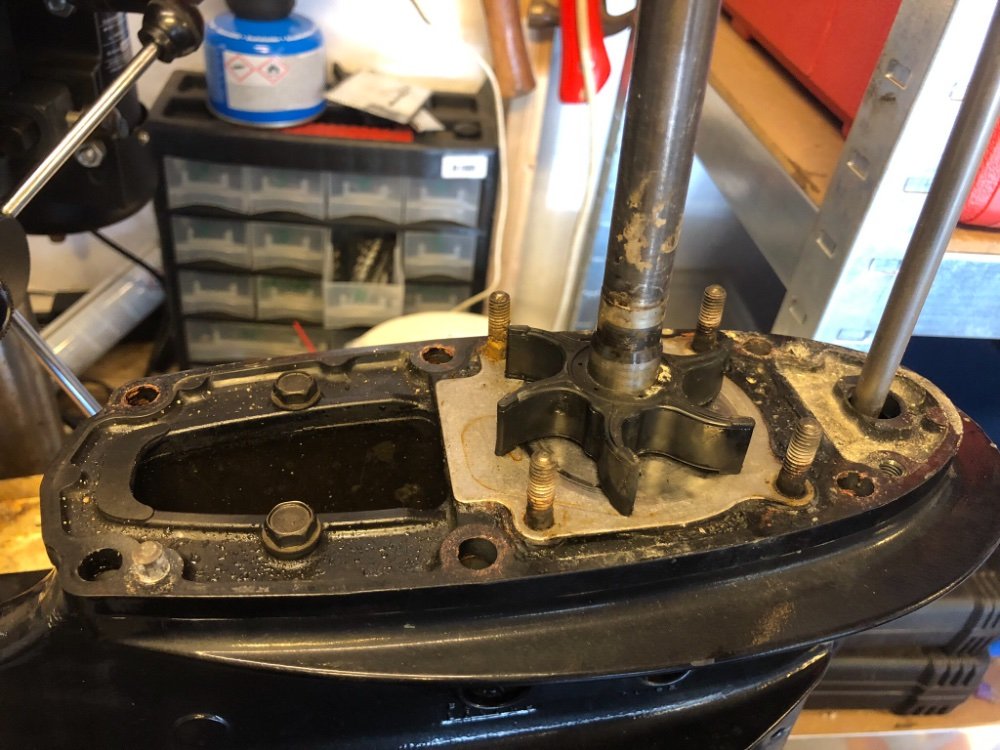

VegJoh Svart 9.August.2021 Link til dette innlegget Svart 9.August.2021 Fant forresten også noen bilder fra impellerbyttet. Løsne gear-stag og deretter skru av undervannshus. Så er det bare å åpne impellerhuset og bytte impeller. (Her ser du også ca. Målene på impelleren, så er du sikker på at du får rett impeller) Sitér dette innlegget D5L Skibsplast 14 | Hobby 445 Exclusive | Uttern D55 | Askeladden 705 Voyager | Marex 280 Holiday | HR 435 | Viksund 310 St.cruz | Bavaria 36 Cruiser Link to post
TideRace Svart 9.August.2021 Emnestarter Link til dette innlegget Svart 9.August.2021 Takker for nyttig informasjon, @VegJoh! Spenningregulatoren i plastboksen var akkurat slik jeg tenke å gjøre det. Regner med at Biltema, Jula, har en plastboks beregnet til elektriske installasjoner, etc som passer. Impellerskifte ser jo greit ut. Jeg får sjekke om det er en Suzukiforhandler i området som har en ny impeller. Antagelig er den som sitter der fin enda, men greit å ha gjort når man overtar noe som er brukt. Takk for god hjelp ?!! Sitér dette innlegget Link to post
VegJoh Svart 9.August.2021 Link til dette innlegget Svart 9.August.2021 Det kan se ut som maritim har rett impeller ut fra målene. https://www.maritim.no/impeller-6-fin-suzuki-1#tabHeaderStock Sitér dette innlegget D5L Skibsplast 14 | Hobby 445 Exclusive | Uttern D55 | Askeladden 705 Voyager | Marex 280 Holiday | HR 435 | Viksund 310 St.cruz | Bavaria 36 Cruiser Link to post
