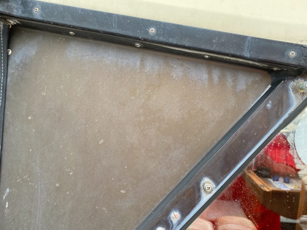

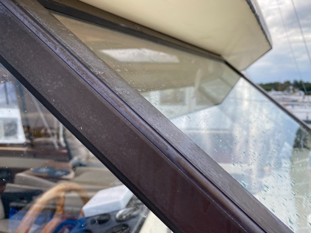

Kaptein50 Startet 8.August.2021 Link til dette innlegget Startet 8.August.2021 Hei Noen som har erfaring med hvordan man pusser brune metall vinduskarmer som er blitt skitne med tiden? Det er kommet et falmet hvit lag på metallet som forsvinner når en tørker over med vått men blir hvitt igjen med en gang det tørker. har prøvd autosol til chrom rails men det hjalp ikke ? Sitér dette innlegget Link to post
Bitteliten Svart 8.August.2021 Link til dette innlegget Svart 8.August.2021 Ser ut som eloksert aluminium. Ikke puss bort det fargede belegget. Det beskytter mot korosjon. Sitér dette innlegget Link to post
Tor Arild Svart 8.August.2021 Link til dette innlegget Svart 8.August.2021 Prøv å enten smør tynt med vaselinolje, eller båtvoks. Det gir fett til overflaten og sinker uttørring. Kan også fungere med de midlene man fresher opp plastdeler på bil, typisk fra Bilxtra, Biltema etc. mvh Tor Arild Sitér dette innlegget Link to post
