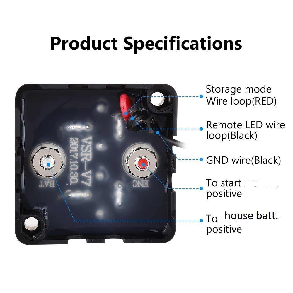

PiperBill Svart 9.August.2021 Link til dette innlegget Svart 9.August.2021 Biltema har en ny utgave som ser greit ut. Mulighet for ekstern LED og manuell av/på bryter eller kobling til tenningen. Sitér dette innlegget And always remember the wire should have a higher rating than the fuse as otherwise the wire becomes the fuse! Link to post
