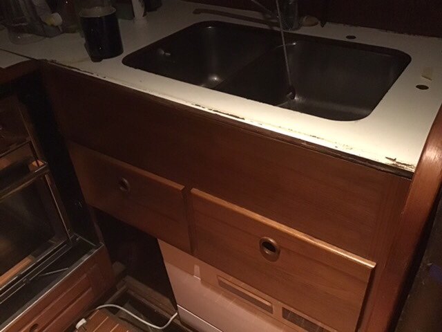

BØstrøm Svart 11.August.2021 Link til dette innlegget Svart 11.August.2021 Oppvaskmaskin er fint. Synd jeg ikke har før bilde, men driver og oppgraderer nå, og har laget 2 skuffer, der det før var 2 skapdører under oppvaskkummen. Det ble klønete, og måtte nesten ta av den ene døren, når jeg skulle sette inn i, eller ta ut av oppvaskmaskinen. Nå mangler bare en liten dør i hjørnet, som kommer til å slå fra meg. En av skuffene er faktisk så stor, at den store jerngryta går nedi. Sitér dette innlegget Link to post
BØstrøm Svart 11.August.2021 Link til dette innlegget Svart 11.August.2021 Mye viktigere med oppvaskmaskin i båt, enn i hus. Bruker begrenset mengde vann, og varmer opp kun det den skal bruke av varmt vann. Blir rent. Dessuten står oppvasken ett sted, hvis man må fort avgårde, og ikke vasker opp med det samme. Sitér dette innlegget Link to post
