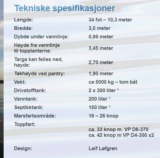

Chris1978. Startet 9.August.2021 Link til dette innlegget Startet 9.August.2021 Hei, vurderer å kjøpe en seaco 1030 (årsmodell 2005) På denne båten sitter det bare en Volvo kad 300. Er der nok for denne båten?, eller blir det mye slitasje på drev og motor osv? Noe annet jeg bør vare obs på? Setter pris på svar. Christian Sitér dette innlegget Link to post
R.O Svart 9.August.2021 Link til dette innlegget Svart 9.August.2021 34 fot og 5tonn - jeg ville vært skeptisk. Har selv 30fot på 3.8t - med ferielastet båt og fulle tanker bruker jeg alle kreftene i min D4-300 når den skal opp i plan.. Sitér dette innlegget Link to post
Teerex Svart 9.August.2021 Link til dette innlegget Svart 9.August.2021 Korrekt motorisering Sitér dette innlegget Windy 27 CC/HT -84. 4,2 D-tronic 250 HK -98. Bravo 3X 1,81 20P. 30 knop (under evig reparasjon) Navette S540 -10 med Mercury F115 2,1 liter -15, 8 HK Tohatsu 2-takt -03 BSA A65L Lightning -69, Triumph Street Twin 900 -16 BMW X5 30d -13, Jeep Grand Cherokee 3,1TD -00, Audi 100 GL5E -78 Link to post
