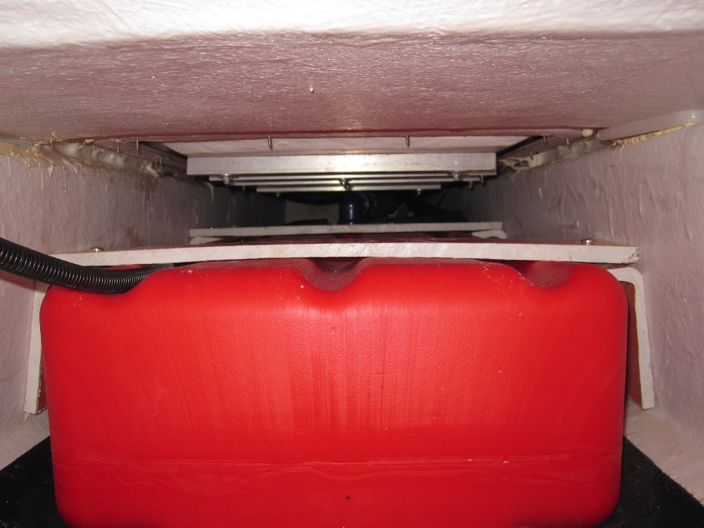

Teerex Svart 10.August.2021 Link til dette innlegget Svart 10.August.2021 (redigert) Bensinsslangene (de under dekselet og inni båten) har jo knapt nok sett dagslys, og kvaliteten på gummi generelt var vel ganske god for 15-20 år siden. Du får bøye og klemme litt på slangene rundtomkring, så ser du nok om de kjennes sånn passe myke ut og er fri for enhver antydning til sprekker. Ellers kan det nok være lurt å bytte det meste eksternt som har med bensin å gjøre som er laget av plast eller gummi etter 12-15 år. Bensinkanner av plast har jo f.eks. ofte en utløpsdato. Litt mere usikker på plasttanker da. Hvordan/hvor er tanken montert? En såpass liten tank burde jo være mulig å ta ut av båten uten de helt store inngrepene. Er den av aluminium, syrefast stål eller plast? Min 18-foter fra 2010 har en 67 liters plasttank fra et eller annet standardsortiment fra en tank-produsent i Italia. Må skru opp en stor luke som er under stolene for å komme til den. Tar noen timer totalt, men har hatt luka av flere ganger allerede av forskjellige grunner. Sist for å bytte til moderne type tankgiver. Ble naturligvis ikke helt tett, så da måtte luka opp igjen noen dager senere. Redigert 10.August.2021 av Teerex (see edit history) Sitér dette innlegget Windy 27 CC/HT -84. 4,2 D-tronic 250 HK -98. Bravo 3X 1,81 20P. 30 knop (under evig reparasjon) Navette S540 -10 med Mercury F115 2,1 liter -15, 8 HK Tohatsu 2-takt -03 BSA A65L Lightning -69, Triumph Street Twin 900 -16 BMW X5 30d -13, Jeep Grand Cherokee 3,1TD -00, Audi 100 GL5E -78 Link to post
