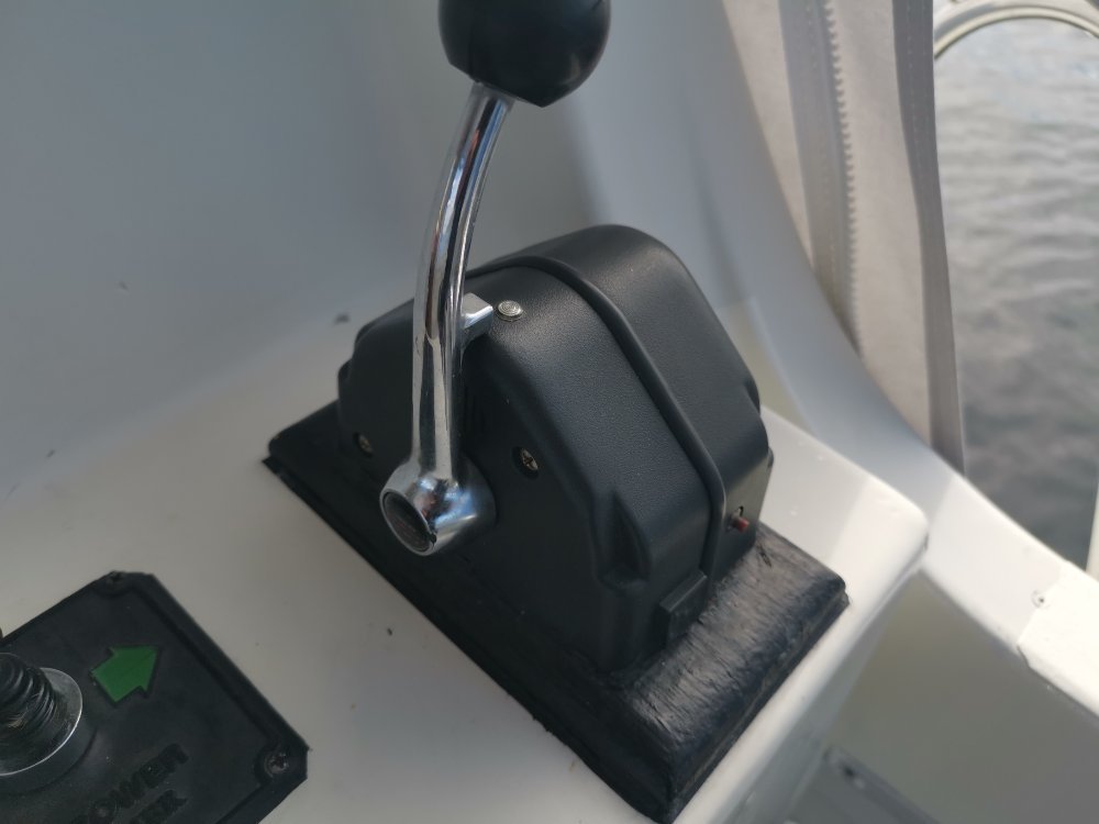

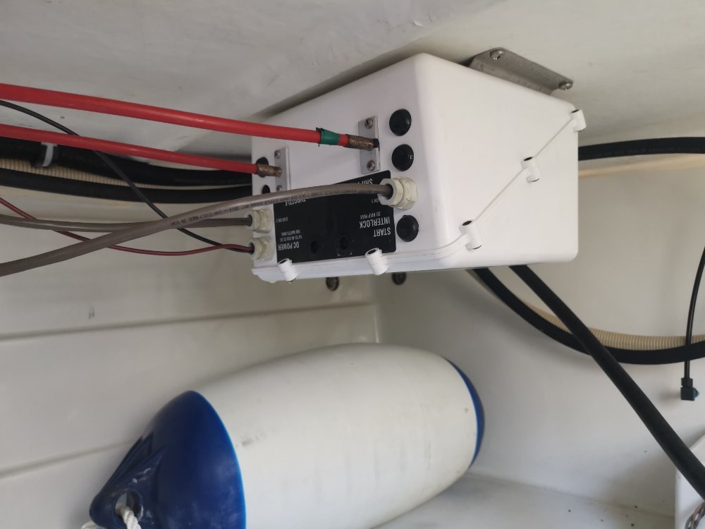

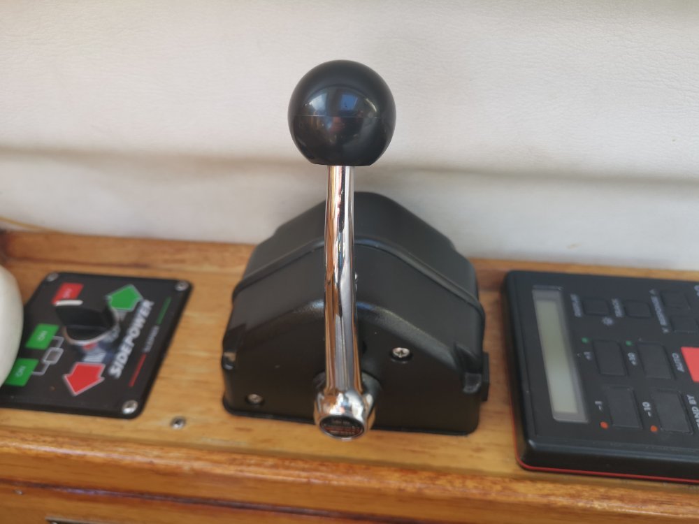

Microcommander, alarm på revers.

Jeg kjenner ikke dette systemet. Men kan det være en bryter som skal sense at den står skikkelig i gir som ikke blir aktivert. I tilfelle kan årsaken være justering av girwire (feks at denne har strukket seg litt) eller feil med bryteren.
