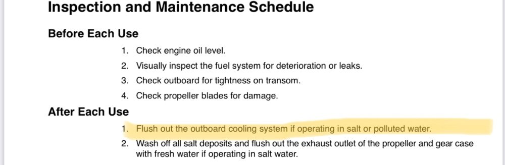

VegJoh Svart 12.August.2021 Link til dette innlegget Svart 12.August.2021 Alle manualer/servicebøker jeg har lest til påhengsmotorer har et «forbehold» om at motoren alltid skal gjennomskyldes med ferskvann etter bruk i saltvann (Det kan nesten se ut til at ingen av de er beregnet for å brukes i saltvann). Grunnen er vel at produsentene er kjent med problematikken med høy tempratur på saltvann og utsalting med påfølgende restriksjoner i kjølevannskretsen. Men dette er nok en prosedyre som de fleste påhengsmotor eiere ikke etterfølger. Her er et eksempel fra manualen til en Mercury 5hk. Sitér dette innlegget D5L Skibsplast 14 | Hobby 445 Exclusive | Uttern D55 | Askeladden 705 Voyager | Marex 280 Holiday | HR 435 | Viksund 310 St.cruz | Bavaria 36 Cruiser Link to post

LM 605 Svart 13.August.2021 Link til dette innlegget Svart 13.August.2021 Det har nok en misjon å gjøre dette, siden det står nevnt i alle motor-manualer jeg har hatt, når det gjelder outboards. Får jo tross alt spylt ut saltet av stammen på motoren. Spurte hos Honda/Tohatsu importøren Kellox (teknisk avd.), ang. dette, og fikk til svar at dette er absolutt noe man bør gjøre som et fast innslag etter båtturen. Sitér dette innlegget Link to post
