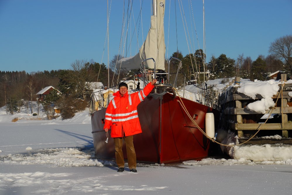

Hulda Svart 15.August.2021 Link til dette innlegget Svart 15.August.2021 Hva er du redd for? Her jeg ligger er det motorbåter, Bavaria 38, 42, Jeanneau fire stykker, Hanse, osv. Alle ligger i isen. Som sjelden blir mer enn 30 cm. Ingen skader på de 20 årene jeg har ligget her. De fleste har strøm om bord, inkludert Hulda. Noen få har ispropell. De fleste har fått med seg at det er bortkasta penger. Sitér dette innlegget Link to post

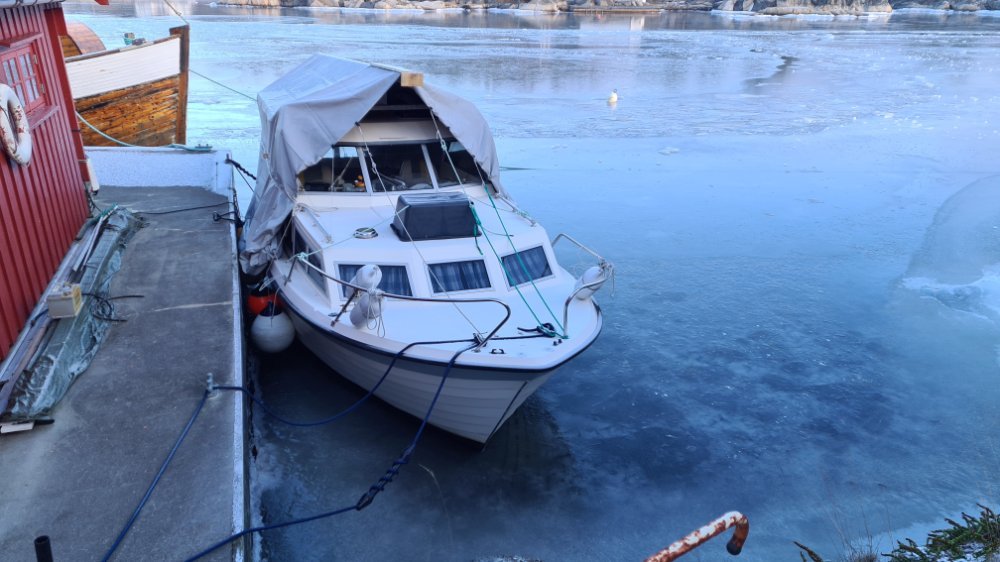

Hulda Svart 15.August.2021 Link til dette innlegget Svart 15.August.2021 Nei, som Big Horn skriver. Vi hadde en her som kjøpte seg en ny Biltema dykkepumpe hver høst. Lot den gå i den kaldeste periode og så gikk den i søpla på ettervinteren. Ny pumpe neste høst. Vi har en med to drev, han har kompressor om bord og en slange under båten. Der bobler det nå og da. Resten bare ligger der. Så av 30 båter er det vel 10 % som gjør noe for å holde isen unna. Trikset med dykkepumpe er meget effektivt. Jeg lå en vinter ved en kai i Son, og isen begynte å klemme meg inn i kaia. Skar et hull og slapp pumpen nedi. Morgenen etter var det tint rundt båten. Også den gangen ca. 30 cm is. Sitér dette innlegget Link to post

Hulda Svart 11.Oktober.2021 Link til dette innlegget Svart 11.Oktober.2021 Gjør det så enkelt som mulig. Titter man på bildet av Hulda over, er dette ett døgn etter at jeg skar ett firkantet hull i isen og slapp pumpen nedi. Da bildet ble tatt var det vel ca. 10 minus. Pumpen min har en ledning og ett tau. Den snurra ikke rundt. Bare pumpet vann. Sitér dette innlegget Link to post
