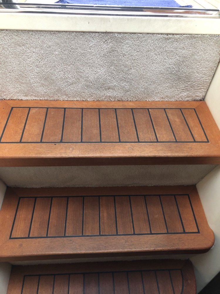

Hvordan behandle teak inne
Explorer
Man bruker som regel aldri fargete produkter på teak. Klar lakk eller olje på ny/nypusset teak vil få frem treets naturlige glød. Det gjelder også den trappa på bildet.
En ser av bildet at det er slitt gjennom lakken midt på trinnene. Da er det kun forsiktig pussing ned til bart treværk som gjelder hvis du vil ha det som nytt. Jeg ville brukt en eksentersliper og tatt kantene med en god sikling. For å få det pent må du nok pusse ned hele trinnet. Deretter ville jeg brukt en slitesterk enkomponent klar lakk siden dette er innvendig. For eksempen trestjerners gulvlakk. Og så er det viktig å vedlikeholde lakken før du slitet gjennom igjen.
