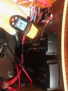

Heisann, er det noen som har CTEK D250SE tilkoblet Lithium her? Jeg har akkurat installert en CTEK D250SE mellom start(syre) og forbruksbatteri(Lithium). Alt virker fint, men den blir over 60 grader etter 30min kjøring. (Den står ikke i motorrom)
Når den passerer 65 grader stopper jeg i frykt for å ødelegge den.
Lader med 20A og ca 13,8v.
Supert hvis noen kan belyse dette?

Min ble ganske varm, målte aldri, kan nok ha vært nærmere 60. Kunne ta på den uten å brenne meg, men fristet ikke å gi den en god klem. Hadde 100Ah lifepo4 som ble ladet.
