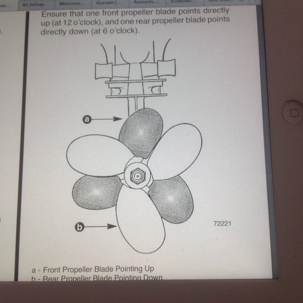

Swingswong Svart 19.August.2021 Emnestarter Link til dette innlegget Svart 19.August.2021 Jeg har 3+3 på min, som jeg tenker mye på ?. Ser at ved de nye 4+3 skal man gå en pitch ned. De kommer i 23 og 25. Velger jeg 23 blir det samme som jeg har og velger jeg 25 blir det 2 opp og kanskje for tungt ? I min søken etter propeller fant jeg ut at jeg kanskje har montert de feil. Eller om de var montert feil. Det kan vist nok skape kavitasjon og vibrasjon. Jeg får sjekke det neste gang jeg er under båten med maske. Sitér dette innlegget Link to post
Swingswong Svart 19.August.2021 Emnestarter Link til dette innlegget Svart 19.August.2021 Og nå har jeg vært under og sett at de var montert så feil som de kunne bli montert ? Sitér dette innlegget Link to post
Teerex Svart 19.August.2021 Link til dette innlegget Svart 19.August.2021 Da tenker du vel på timingen? Med 4+3 blads er vel ikke det spørsmålet så aktuelt lengre. Solas har 4+3 blad 24P og 25P, da må man nesten høre med forhandler ang. sammenligning med de gamle propellene https://www.telmo.no/bravo-3-xr-stalpropell-sett?variant=17430 Mercury standard 4+3 blad kommer i 24P (finnes også i høyglanspolert utgave) Som f.eks. her https://sf-maritim.no/produkt/mercury-bravo-iii-24/ De høyglanspolerte XR-propellene finnes i både 24P og 25P https://www.boatpropellerwarehouse.com/product/29316/bravo-three-xr-pro-finished-16-x-24-mercury-front-4-bl-lh-propeller-48-842941l80 Ellers finnes det 3+3 blad cuppet, de har en L stanset inn etter delenummeret. 24P L tilvarer da ca 25P. Ligger av og til slike på finn, men da bør helst prisen være rimelig. Ellers en del info i denne tråden (ikke samme tråd som den jeg linket til lengre opp) Sitér dette innlegget Windy 27 CC/HT -84. 4,2 D-tronic 250 HK -98. Bravo 3X 1,81 20P. 30 knop (under evig reparasjon) Navette S540 -10 med Mercury F115 2,1 liter -15, 8 HK Tohatsu 2-takt -03 BSA A65L Lightning -69, Triumph Street Twin 900 -16 BMW X5 30d -13, Jeep Grand Cherokee 3,1TD -00, Audi 100 GL5E -78 Link to post
Swingswong Svart 19.August.2021 Emnestarter Link til dette innlegget Svart 19.August.2021 Ja, tenker på timingen. Begge bladene er på topp under platen. Hvordan tror du toppfarten og økonomi blir med 26P? Det ligger et 3-3 sett på Finn til 5500kr. I dag har jeg 24P. Maksfart 34-35 ved 3800rpm. Sitér dette innlegget Link to post

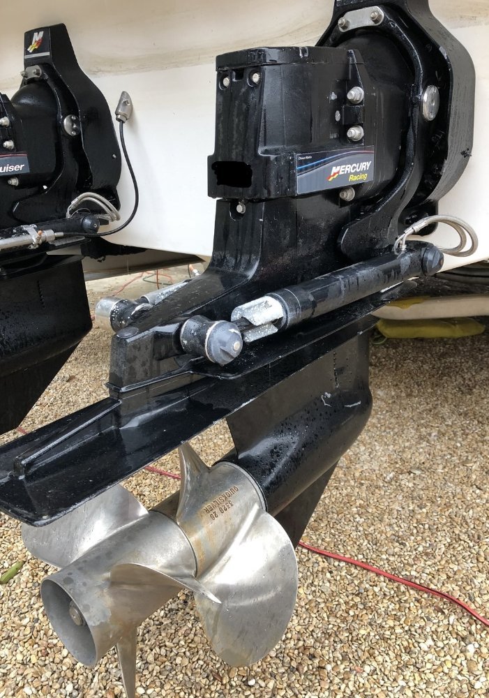

Swingswong Svart 23.August.2021 Emnestarter Link til dette innlegget Svart 23.August.2021 Alt er malt sort som natten så det blir vanskelig finne noen merker. Tipper det er X eller XR Det jeg vet er at ved 3800rpm får jeg 33-35 knop med 2 stk 3 blads propeller med 24P Sitér dette innlegget Link to post

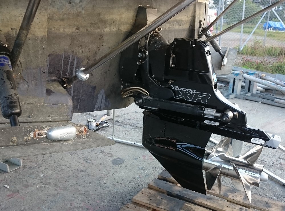

Teerex Svart 23.August.2021 Link til dette innlegget Svart 23.August.2021 (redigert) Her et Bravo 3XR, de kom omkring 2005. Men alle Bravo 3 hadde vel samme design fra ca det året, utenom kjøleribber på toppen. Her et eldre Bravo 3X-drev, eller standard Bravo 3 om man vil, siden det mangler litt dekaler. Redigert 23.August.2021 av Teerex (see edit history) Sitér dette innlegget Windy 27 CC/HT -84. 4,2 D-tronic 250 HK -98. Bravo 3X 1,81 20P. 30 knop (under evig reparasjon) Navette S540 -10 med Mercury F115 2,1 liter -15, 8 HK Tohatsu 2-takt -03 BSA A65L Lightning -69, Triumph Street Twin 900 -16 BMW X5 30d -13, Jeep Grand Cherokee 3,1TD -00, Audi 100 GL5E -78 Link to post
Swingswong Svart 24.August.2021 Emnestarter Link til dette innlegget Svart 24.August.2021 Det jeg har ser identisk ut med det øverste. Sitér dette innlegget Link to post

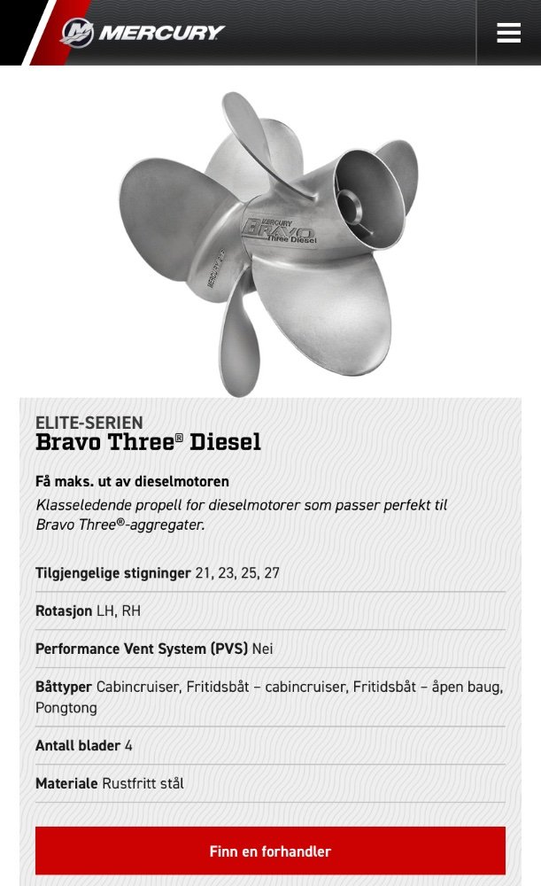

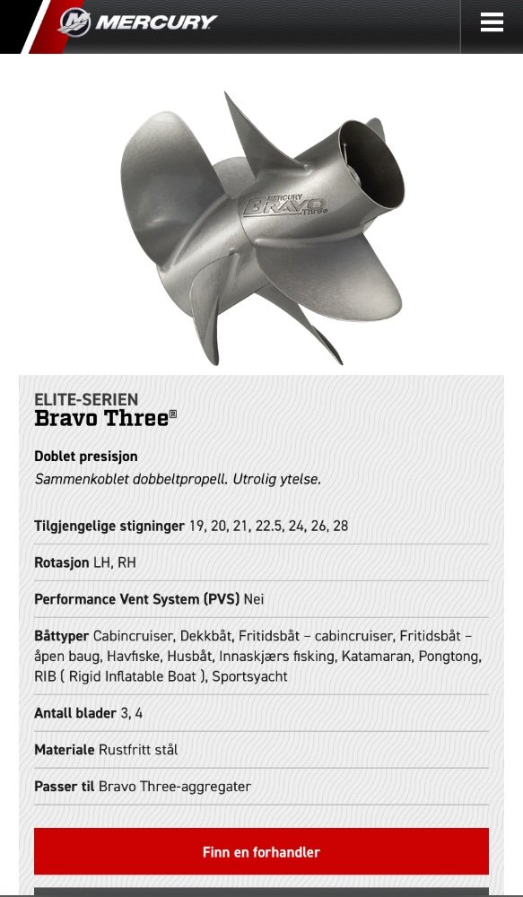

Swingswong Svart 10.Mai.2022 Emnestarter Link til dette innlegget Svart 10.Mai.2022 Løfter denne igjen. Testet i fjor et sett 26p trebladers. Det ble for tungt. På Mercury sine sider finnes det forskjellige propeller til Bravo III. Diesel og Elite. Hva er egentlig forskjellen på selve propellene? Sitér dette innlegget Link to post
Teerex Svart 10.Mai.2022 Link til dette innlegget Svart 10.Mai.2022 Mercury har nylig fjernet sin egen infovideo om Bravo 3 dieselpropellene på youtube. Pussig. Sitér dette innlegget Windy 27 CC/HT -84. 4,2 D-tronic 250 HK -98. Bravo 3X 1,81 20P. 30 knop (under evig reparasjon) Navette S540 -10 med Mercury F115 2,1 liter -15, 8 HK Tohatsu 2-takt -03 BSA A65L Lightning -69, Triumph Street Twin 900 -16 BMW X5 30d -13, Jeep Grand Cherokee 3,1TD -00, Audi 100 GL5E -78 Link to post
Swingswong Svart 10.Mai.2022 Emnestarter Link til dette innlegget Svart 10.Mai.2022 Jeg sendte en forespørsel til Brunswik, men de hadde ikke tid til å svare på hva forskjellen er og henviste til forhandlere. Sitér dette innlegget Link to post
