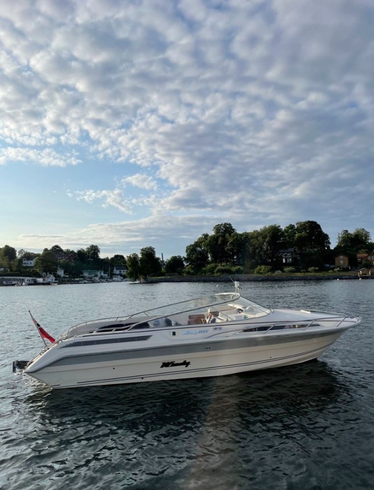

HiWard Svart 24.August.2021 Emnestarter Link til dette innlegget Svart 24.August.2021 Det endte med kjøp gitt. Motoren er ferskvannskjølt, det står en varmeveksler nede på styrbord side av motor. Jeg fikk en god pris og tenkte da å investere i en gjennomgang og eventuelt service på motor i vinter pluss litt annet småplukk. Et bilde av nyervervelsen Sitér dette innlegget Volvo Penta 5.7GXi-HF bensinmotor med DP-SM drev Link to post
The Saint Svart 24.August.2021 Link til dette innlegget Svart 24.August.2021 Gratulerer med nydelig båt. Sitér dette innlegget Link to post
Havelle Svart 24.August.2021 Link til dette innlegget Svart 24.August.2021 Nydelig! Dette var båten jeg drømte om å kunne drømme om når jeg var liten. Sitér dette innlegget Link to post
HiWard Svart 24.August.2021 Emnestarter Link til dette innlegget Svart 24.August.2021 Takk for det. Det er virkelig flotte båter dette, med litt pondus i slektstreet også. Jeg var for ung til å drømme om disse båtene, men er veldig fornøyd med å sitte med en nå. Og med ny båt må man selvsagt tørke tavla med båtprosjekter og starte på nytt! Sitér dette innlegget Volvo Penta 5.7GXi-HF bensinmotor med DP-SM drev Link to post
EvenEB Svart 24.August.2021 Link til dette innlegget Svart 24.August.2021 Grattis med ny båt. Den har jeg eid tidligere? Skikkelig godbåt stappet med utstyr. Manifolder/risere er byttet for få år siden, så bør ikke være noen bekymring. Sitér dette innlegget Link to post
pipe Svart 24.August.2021 Link til dette innlegget Svart 24.August.2021 Nydelig båt og en liten prosjekt tråd med bilder er ikke å forakte. Sitér dette innlegget Link to post
HiWard Svart 24.August.2021 Emnestarter Link til dette innlegget Svart 24.August.2021 pipe skrev 29 minutter siden: Nydelig båt og en liten prosjekt tråd med bilder er ikke å forakte. Det blir det nok helt sikkert. Masse småting man kan gjøre, men som man ikke MÅ gjøre for at båten skal være grei å bruke. Noen hentetråd blir det imidlertid ikke da den ligger på nabobrygga ? Sitér dette innlegget Volvo Penta 5.7GXi-HF bensinmotor med DP-SM drev Link to post
