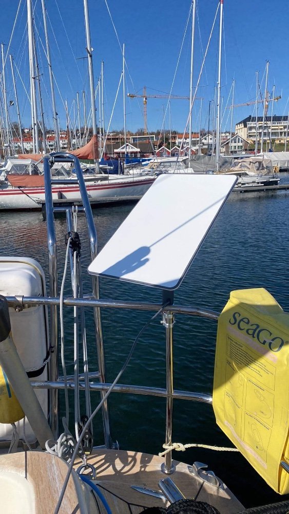

Bitteliten Svart 28.Mars.2023 Link til dette innlegget Svart 28.Mars.2023 (redigert) Bitteliten skrev On 20.3.2023 at 13.19: Jeg har bestilt den vanlige antenna. den nye liggende har ikke så gode reviews på nettet ifht prisen. Letteste wifi jeg har satt opp noen gang. Drar ca 4 amp via inverter når vi ligger i ro. har bestilt et rekkefeste også. https://axiaalloys.com/product/starlink-marine-boat-tubing-mount-dishy/ magisk ? Redigert 28.Mars.2023 av Bitteliten (see edit history) Sitér dette innlegget Link to post

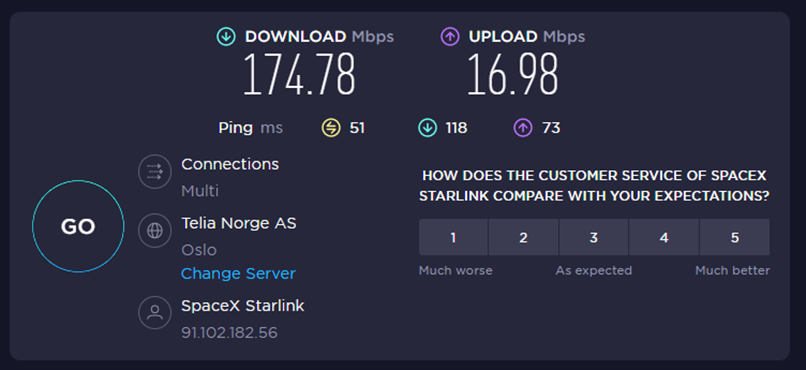

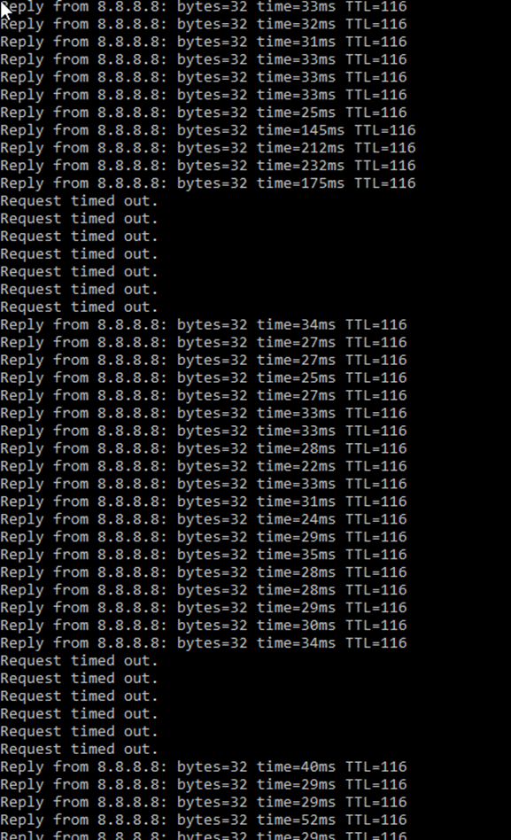

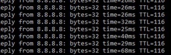

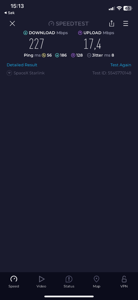

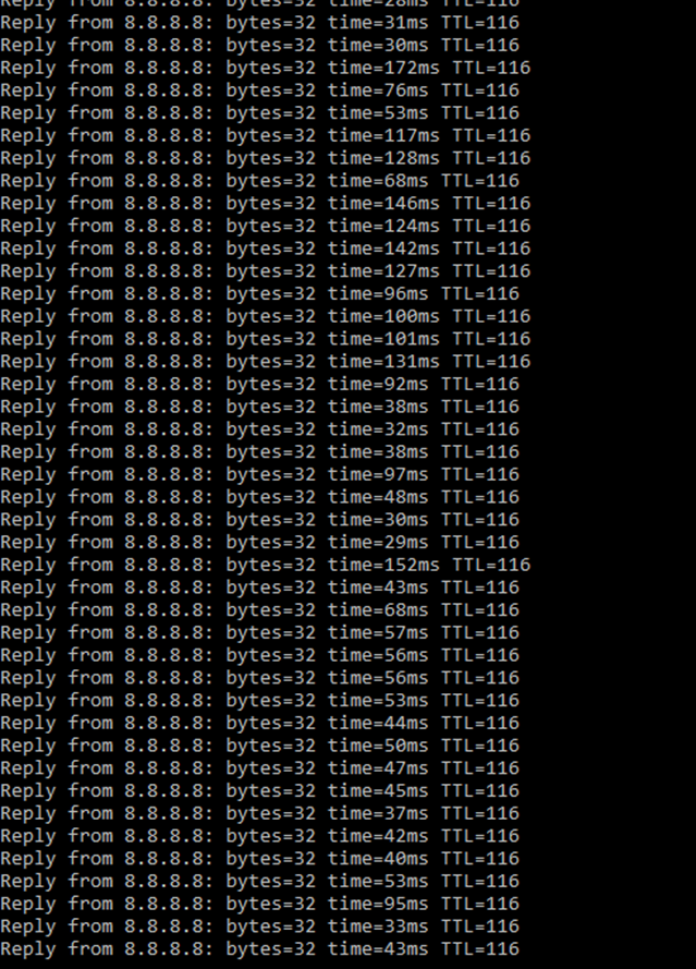

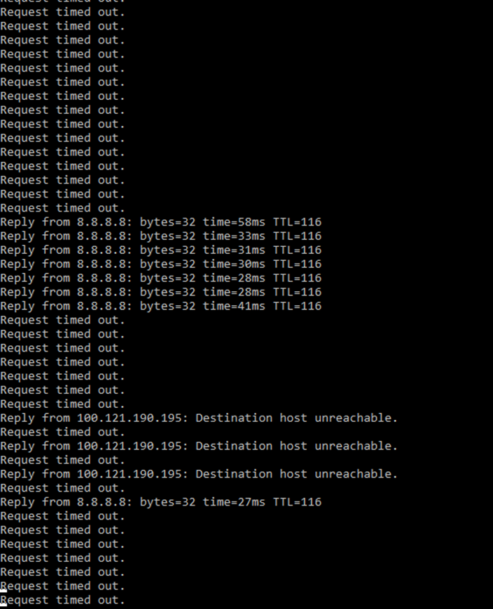

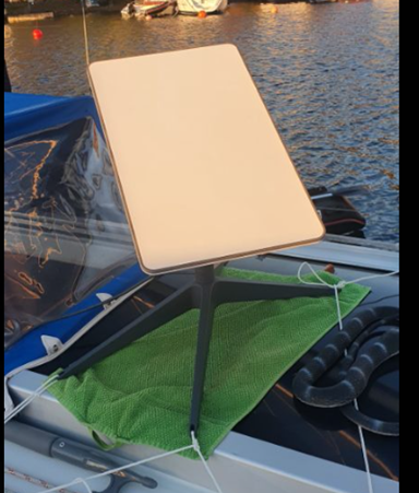

Vittig Svart 29.Mars.2023 Link til dette innlegget Svart 29.Mars.2023 (redigert) Jeg har testet "stasjonær" Starlink på seilbåten i fjor høst. Tøffet rundt i bunnefjorden. Det fungerte kjempefint, men krever fri sikt. sto på dekk så mistet konnektivitet når antenne kom i "skyggen" fra masta. Funksjonstest på fra båt i bevegelse (tirsdag 11.10.2022) Det skal sies at denne modellen ikke er designet for å bli montert på bevegelige objekter og det finnes dedikerte modeller for dette. Se link under. Værforhold: skyfri himmel med sol og lite sjø(bølger). Tilkobling: wifi til Starlink ruter Vi startet med å montere den på dekk over cockpiten. Baseline ved kai: I bevegelse ut fra kai Var det ikke mulig å gjennomføre speedtest i bevegelse ut fra kai. Stø krus Vi flytter så starlinken ut på baugen av båten slik at vi kom ut av «skyggen» til masten. Dette fungerte overraskende bra med tanke på at den ikke er laget for å være i bevegelse. Signalet var også bedre da vi bevisst holdt stødig kurs i en retning, enn ved kursendringer. Vi gjennomførte også et Teams samtale(til noe på land) der lyden var fin, men bildet var noe kornete. Piruett Vi tok så en 360 graders vending av skuta og fant ut av vi mistet forbindelsen på røfflig på 180 grader før den steg igjen . Teknisk info: Ruter: Standard Starlink hardware bruker gjennomsnittet 50-75 watt. Estimerte priser i nok: Starlink: 6000,- derav. 1000,- depositum for tidlig kjøp. Fri data abonnement: 1000,- pr mnd Ryggsekk: 3200,- Ethernet adapter: 770,- Takfeste: 700-1100,- Frakt: 500,- Kan også legge til at routeren/antennen krevde 230v. Ikke sjekket om 12v versjon er mulig å få tak i ennå. Konklusjon/tanker: Nå har vi ikke testet Starlink over flere dager eller har hatt muligheter til å teste Ethernet adapter, dette kommer i del 2, men dette er tankene våre så langt. Starlink fungere overraskende bra i en stasjonær posisjon. Det er en veldig mobil enhet, men krever 230v. Som er privat person synes jeg er månedsprisen er relativ stiv. Men det kan likevel anbefales å prøve denne ut dersom muligheten byr seg. Kan Starlink erstatte en fysisk internettkabel? En fysisk fiberkabel fra en ISP er nok alltid å fordekker med tanke på hastighet, lav ms og robusthet. Dersom økonomien er til stede, er nok Ole Brumm den med det beste svaret: ja takk begge deler! Med dagens SD-WAN rutere spiller det ingen rolle hvilken «bærer» som leverer internett. Om det er 4G/5G, MPLS, satellitt eller what-not. All trafikk blir last balansert over linken med best ytelse automatisk eller etter dine preferanser. Det økonomiske er å få til en Active/Active med automatisk failover etter QoE (Quality of Experience). Starlink eller 4G/5G? Her kommer det fantastiske svaret. Det kommer an på. 4G/5G har den store ulempen med datapakker som fort kan gå tomt, mens Starlink har fridata. 4G/5G er avhengig av lokale master med begrenset kapasitet og dekning. Men det koker ned til oppetids krav og økonomi. Ja takk begge deler med en SD-WAN ruter er nok kanskje å foretrekke. På utrykningskjøretøy er nok 4G/5G fortsatt et bedre alternativ. På hytta/camping eller midlertidige stasjoner med dårlig 4G/5G er starlink ett godt alternativ. På båt, dersom den er noenlunde stillestående er starlink er godt alternativ med 4G/5G backup. På båt, i bevegelse, fungerer denne testede modellen greit. Men her ville det nok vært fordelsmessig å gå for den maritime løsningen. I hvert fall for profesjonelt bruk, denne koster betraktelig mer enn den testede modellen. Redigert 29.Mars.2023 av Vittig (see edit history) Sitér dette innlegget Link to post
Vittig Svart 29.Mars.2023 Link til dette innlegget Svart 29.Mars.2023 (redigert) Kan også legge til at det ved tidspunktet vi testet kun var en satellitt over Norge noe som kan ha påvirket resultatene. og litt lesestoff for de spesielt interesserte: Kart: https://www.starlink.com/map Live kart over sattelliter: https://satellitemap.space/ Frekvenser: https://www.americantv.com/what-frequency-does-starlink-use.php Maritime: https://www.starlink.com/maritime Artikkel: https://uk.pcmag.com/networking/136887/spacex-unveils-redesigned-second-gen-starlink-dish Redigert 29.Mars.2023 av Vittig (see edit history) Sitér dette innlegget Link to post

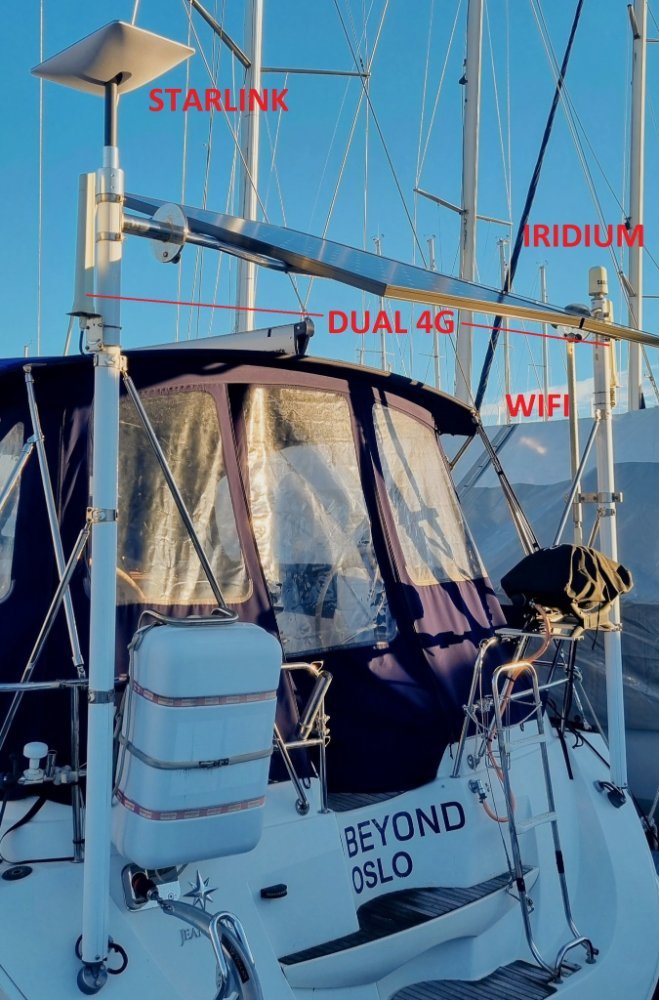

Bitteliten Svart 17.April.2023 Link til dette innlegget Svart 17.April.2023 Feste fra Axia Alloys Sitér dette innlegget Link to post

Vittig Svart 18.April.2023 Link til dette innlegget Svart 18.April.2023 15 hours ago, tobixen said: Er vel få som har fiber inn til båten, selv ved fortøyning i hjemmehavn :-) Under 100ms i round robin ping-tid og mer enn en håndfull Mbps både opp og ned er fortsatt "godt nok" for meg. Men hvordan er det med langdistanseseiling, må man binde abonnementet til et geografisk område, eller vil det fungere så lenge man har dekning til sattelitter? Tatt litt ut av kontekst. Jeg som kopierte ut en del av en lengre blekke jeg og en kollega lagde etter litt testing i fjor høst der vi testet starlink som et alternativ i forskjellige settinger. Starlink har flere abonnementer. Vi testet den "stasjonære" versjonen. De har også en "camper" versjon. Dette står det mer om på sidene til Starlink. 14 hours ago, tobixen said: Uansett, dersom det ikke fungerer sånn nogenlunde stabilt i bølger og med kursendringer, så er det til liten nytte ute på sjøen - så det kan ikke erstatte mobiltelefoni slik sett. mitt inntrykk er at det fungerte fint i bølger og under kursendringer. er ikke mange grader der masten skygger for nettet, men dette kan sikkert noen som har testet det over tid svare på? Rolls Royce løsningen fra Starlink er den marine løsningen med 2 antenner men den er priset for båtindustri og ikke hvermanns. Sitér dette innlegget Link to post
tobixen Svart 18.April.2023 Emnestarter Link til dette innlegget Svart 18.April.2023 4 hours ago, Vittig said: mitt inntrykk er at det fungerte fint i bølger og under kursendringer. er ikke mange grader der masten skygger for nettet, men dette kan sikkert noen som har testet det over tid svare på? Ah, målingene med mange tapte pakker var før antenna ble flyttet ut på dekk ved baugen, ja (å ha en slik antenne ute på dekk ved baugen er ikke noe man kan basere seg på ved sjøgang, men jeg har en targabøyle for slike formål). Allikevel, testingen ble gjort innaskjærs (Bunnefjorden) under rolige forhold - og du oppnådde noen tapte pakker ved en 360-graders-turn. Bekymringen min da er at man ikke oppnår særlig konnektivitet i forhold hvor båten tilter 15 grader fra side til side, og i tillegg endrer like mye kurs for hver bølge. Er man tilstrekkelig langt unna land vil vel starlink fungere uendelig mye bedre enn mobiltelefoni (som slutter helt å virke), men erfaringsmessig er jeg relativt sjeldent så langt unna land. Sitér dette innlegget Wherever I lay my anchor, that's my home - https://solveig.oslo.no/ Link to post
