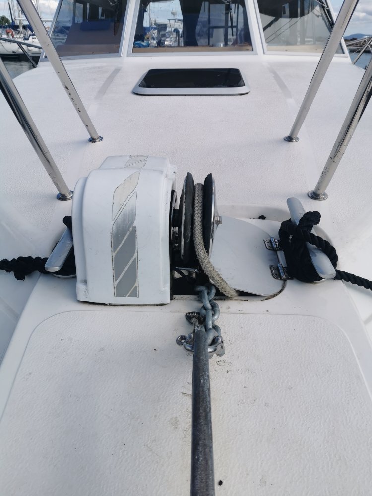

Lazyjack Startet 22.August.2021 Link til dette innlegget Startet 22.August.2021 Kan noen si hvor kraftig vinsjen for blytau på bildet er? Ikke bli forvirret av kjettingen.... Det er ikke mulig å lese teksten på merkelappen og motoren kommer jeg ikke til uten å demontere. Sitér dette innlegget Link to post
Faxen Svart 22.August.2021 Link til dette innlegget Svart 22.August.2021 Så vit jeg kan se er det 1000w. Sitér dette innlegget Fairline Mirage 29 er solgt. Link to post
Lazyjack Svart 22.August.2021 Emnestarter Link til dette innlegget Svart 22.August.2021 Faxen skrev 17 minutter siden: Så vit jeg kan se er det 1000w. Takk. Trodde kanskje den bare var på rundt 500 W, jeg synes den virker ganske puslete til å dra men det kan ha med spenningsfall å gjøre. Det er ganske grove kabler (50 mm2?) og avstand til batteri er rundt 5 meter. Jeg får forske litt på den. Sitér dette innlegget Link to post
Faxen Svart 22.August.2021 Link til dette innlegget Svart 22.August.2021 50 mm2 burde være bra, men husk det blir 10 meter totalt. Sitér dette innlegget Fairline Mirage 29 er solgt. Link to post
VegJoh Svart 22.August.2021 Link til dette innlegget Svart 22.August.2021 Jeg monterte en ny «Engbo» vinsj på båten i sommer. De heter Sleipner nå ig så vidt jeg kan se så er vel alle disse maxi modellene 1000w så lenge det er 12V modellene. 24V har 1500w. I følge den installasjonsmanualen som medfølger i disse dager. Så er kabeldimensjonsanbefalingebe som følger: <6m - 25mm2 6-16m - 35mm2 >16m - 50mm2 Det er imidlertid slik at dette gjelder samlet lengde på «alle» kabler. Begge strekk + og - og også signalkabler til A1 A2 D1 og D2 til kontroller. Sitér dette innlegget D5L Skibsplast 14 | Hobby 445 Exclusive | Uttern D55 | Askeladden 705 Voyager | Marex 280 Holiday | HR 435 | Viksund 310 St.cruz | Bavaria 36 Cruiser Link to post
VegJoh Svart 22.August.2021 Link til dette innlegget Svart 22.August.2021 Manualen er forøvrig tilgjenglig på nett: Sitér dette innlegget D5L Skibsplast 14 | Hobby 445 Exclusive | Uttern D55 | Askeladden 705 Voyager | Marex 280 Holiday | HR 435 | Viksund 310 St.cruz | Bavaria 36 Cruiser Link to post
