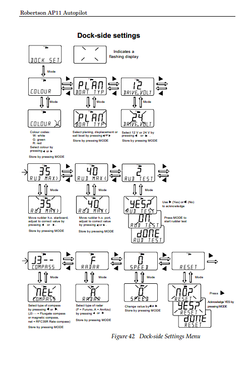

Cato Svart 25.August.2021 Link til dette innlegget Svart 25.August.2021 Sjekk innstilling for kompass i menyen. Fikk samme feilmelding, og det viste seg at innstillingen for kompasstype hadde blitt endret av en eller annen grunn. Enkelt å prøve :-) Sitér dette innlegget Link to post

Cato Svart 26.August.2021 Link til dette innlegget Svart 26.August.2021 Se nederst i venstre hjørne av utdraget fra manualen Sitér dette innlegget Link to post

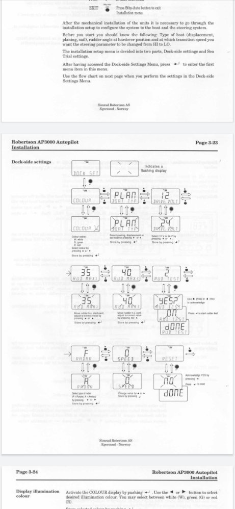

Morten1989 Svart 26.August.2021 Emnestarter Link til dette innlegget Svart 26.August.2021 Tror det er til feil Autopilot, jeg har AP3000. Her er min manual. Sitér dette innlegget Link to post
