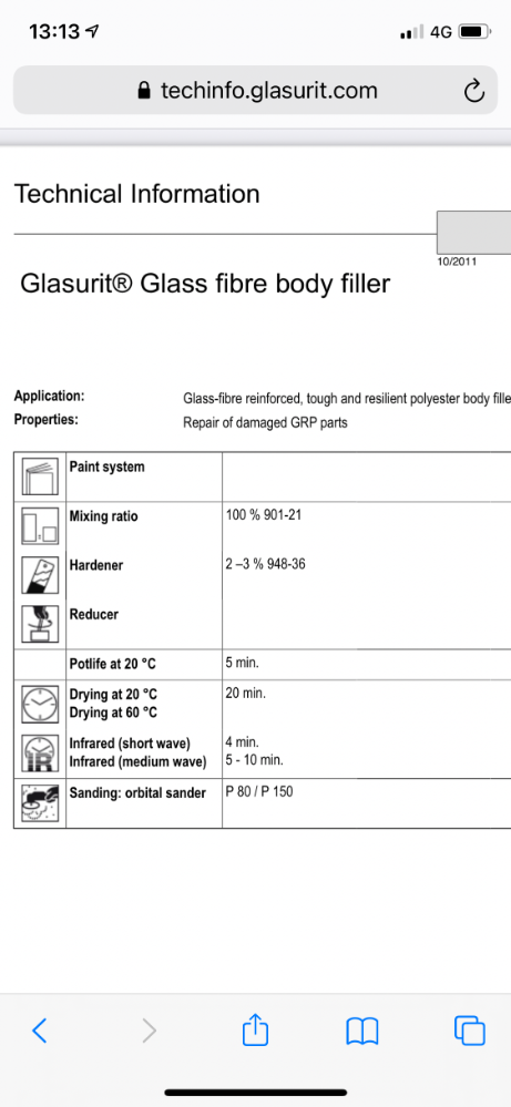

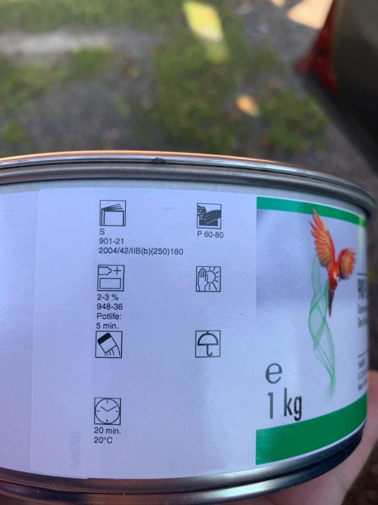

Uff. Planen var å legge ved ett bilde å skrive hva jeg fant siden jeg ikke fikk slettet. Men det knota jeg til ? Så here we go again
Familiepåsjøen skrev for 10 timer siden:
Men jeg endte med at mixing ratio er like mengder (der er jeg i tvil altså)
Men så står det samtidig 2-3% herder rett under, så da er det jo interessant å vite hvilke volum dette produktet kommer i? Det mest vanlige er gjerne at polyesterbaserte produkter krever kun noen få prosent med herder, mens epoksybaserte produkter krever større andel herder, av og til 50/50 i forhold til basen.
