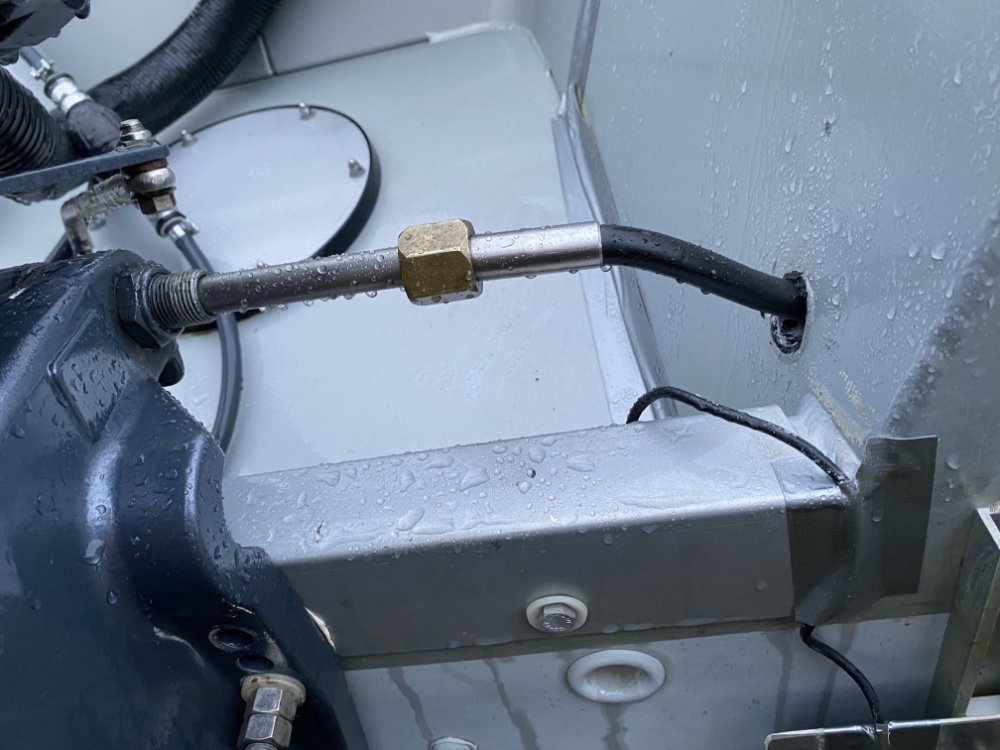

Jeg har en  Buster XL som må ha ny styrekabel. Men det ser ikke ut som om det er mulig å fjerne gammel kabel, og det ser enda mer håpløst ut å få inn en ny kabel. Årsaken er at det blir for stor vinkel på staget/pinnen om er ytterst på wiren. Må man løsne/fjerne motoren for å bytte kabel? Hvis dere ser på bildet som er vedlagt, så ser dere at før hele staget er ute av hylsa i motoren, så får jeg ALT for stor vinkel på wiren mot hullet i skroget.
Kort sagt, ja. Det er ingenting mer som kan bøyes her, så du må nok løsne motor :/ (eller kjøpe hydraulisk styring hvor bolten som går i gjennom tiltrør er splittet) Er mulig at tanken fra Busters side er at man kanskje kunne dratt ut/montert kabel via det orginale hullet i motorbrønn dersom motor hadde vært montert i hull 1-2.
Husk ny tettemasse på bolter under vann.
Redigert av PolarLi (see edit history)
Styringa blir montert før motoren boltes fast i akterspeilet, så da må man som regel bruke omvendt rekkefølge for demontering.
Boltene under vann trenger du ikke å røre, hvis de står rett vei. Dvs. med mutteren på utsiden.
