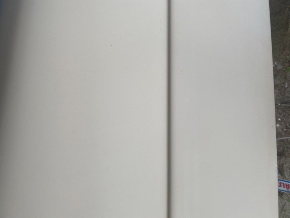

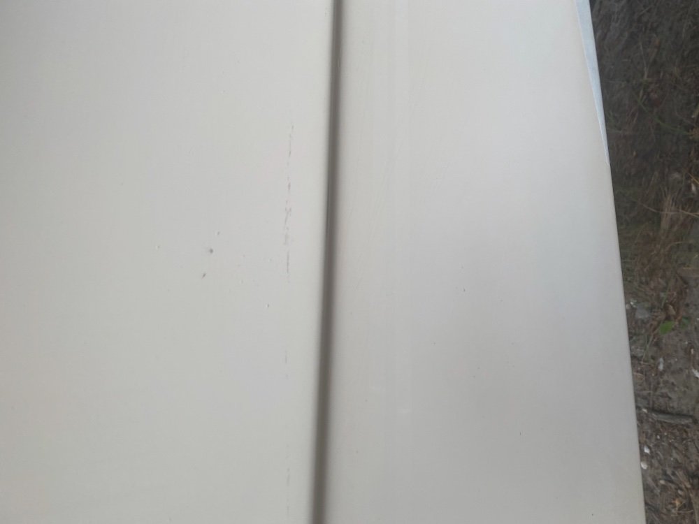

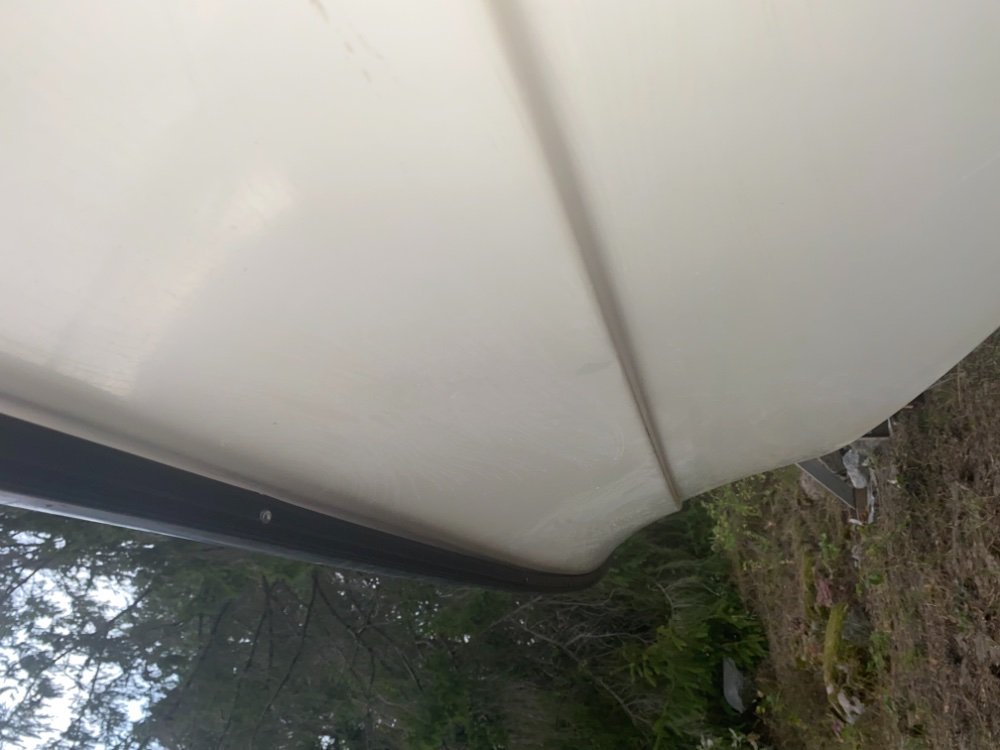

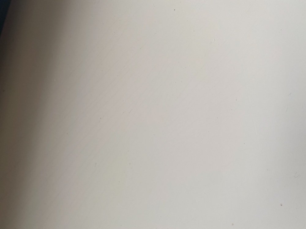

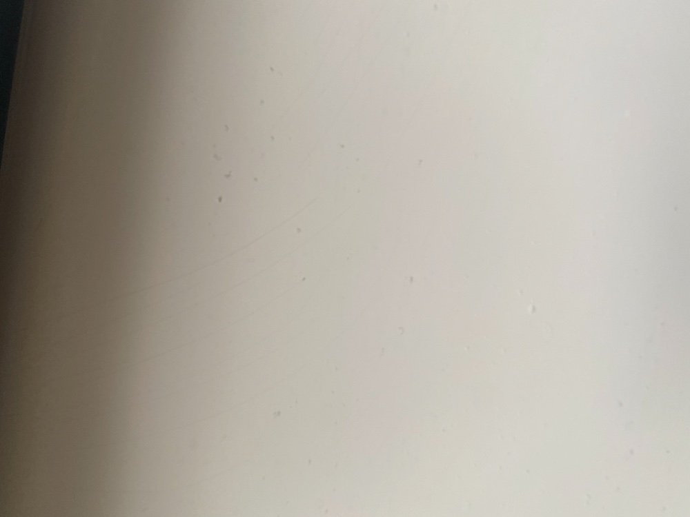

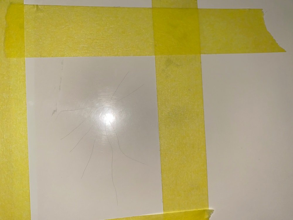

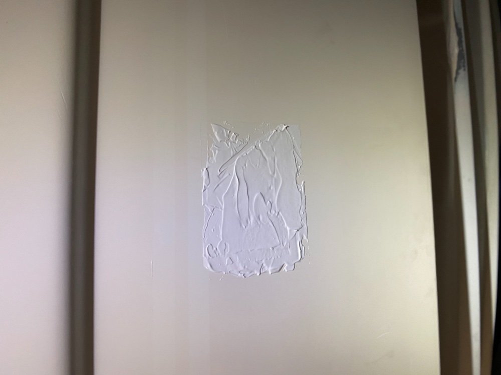

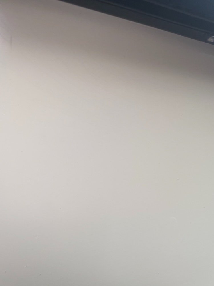

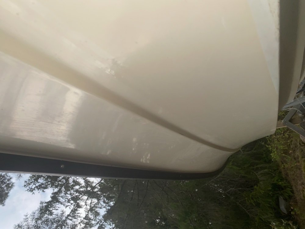

Wooodieee Svart 17.Oktober.2021 Emnestarter Link til dette innlegget Svart 17.Oktober.2021 har en mye krakelering på babord side, ommerådet går over ca 2-3 meter, og tettheten varierer. Noen som har vert borti noe slikt og som kan fortelle meg hvordan man løser dette? legger ved noen bilder: Sitér dette innlegget Link to post
Wooodieee Svart 17.Oktober.2021 Emnestarter Link til dette innlegget Svart 17.Oktober.2021 Sitér dette innlegget Link to post
Wooodieee Svart 17.Oktober.2021 Emnestarter Link til dette innlegget Svart 17.Oktober.2021 Ikke lett og se, vil si det er milde krakeleringer, og tviler på at de går så dypt. Men håper bildene hjelper litt. Kan prøve og ta bedre bilder nå som jeg har båten hjemme. Sitér dette innlegget Link to post

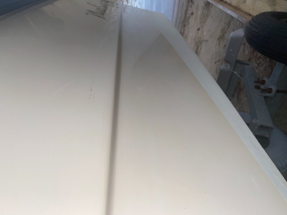

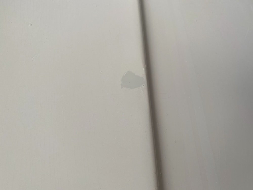

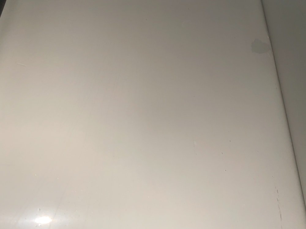

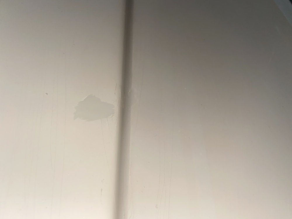

Wooodieee Svart 17.Oktober.2021 Emnestarter Link til dette innlegget Svart 17.Oktober.2021 Her er en reparasjon jeg begynte på i går, da jeg fant en liten rose på styrbord side. Fargene finne nok vært noe mørkere, men med en god rubbing av hele båten til slutt tror jeg det skal bli bedre. Da båten har gulna litt mer en orginalt (ikke vannlinje altså). Sitér dette innlegget Link to post
tom Cognac Svart 18.Oktober.2021 Link til dette innlegget Svart 18.Oktober.2021 Har selv brukt dette produktet: https://www.dycas.no/sparkling/34-poltix-glassfibersparkel-500-gram.html med veldig godt resultat. Kan anbefales. Sitér dette innlegget jeg tørker ut på land....! Link to post
Guest Svart 18.Oktober.2021 Link til dette innlegget Svart 18.Oktober.2021 Wooodieee skrev for 21 timer siden: Her er en reparasjon jeg begynte på i går, da jeg fant en liten rose på styrbord side. Fargene finne nok vært noe mørkere, men med en god rubbing av hele båten til slutt tror jeg det skal bli bedre. Da båten har gulna litt mer en orginalt (ikke vannlinje altså). På enkelte båter, så tar jeg saltsyre på store områder rundt skadene, sånn at man får tilbake mye av fargen som er der i utgangspunktet Det er ofte lettere å fikse ett område på 10x10cm enn kun sprekkene i en rose, men da må man jo ha gelcoat som matcher Sitér dette innlegget Link to post
