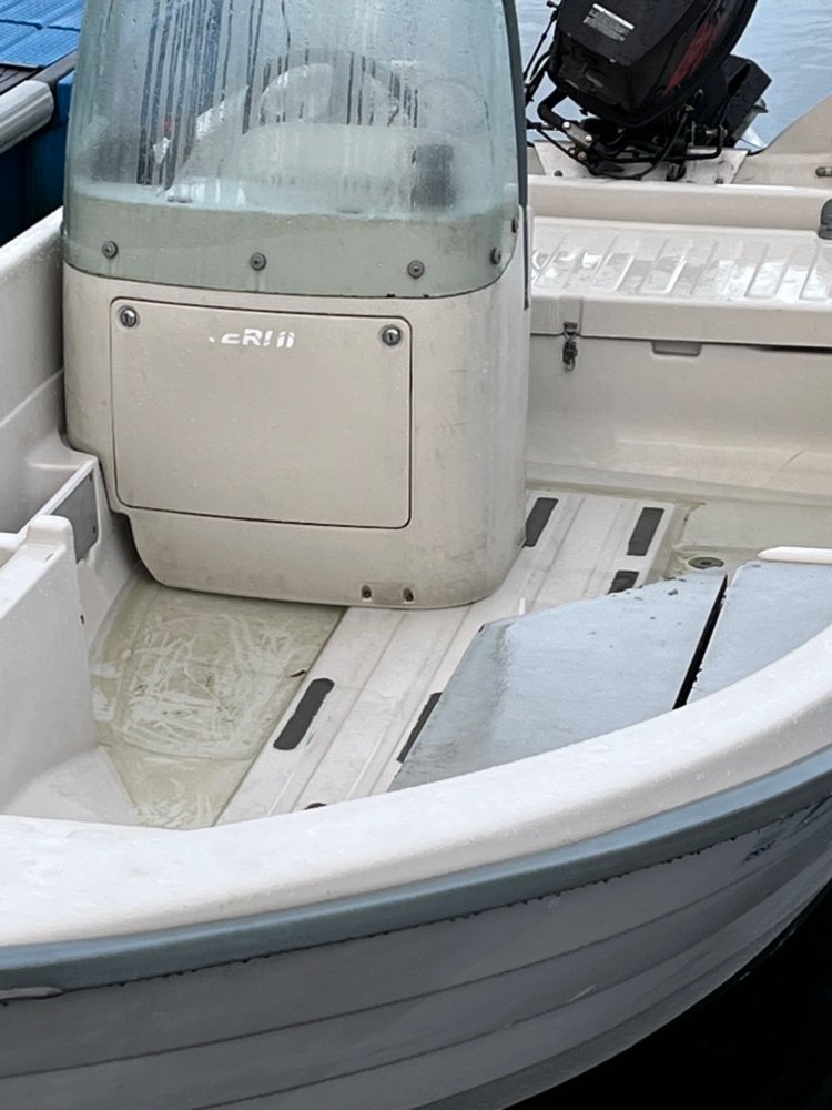

Ser vannet står betydelig over den opphøyede dørken så mulig du har noen bøtter i skroget?
