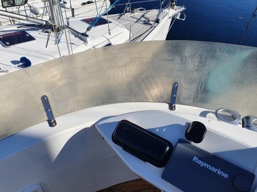

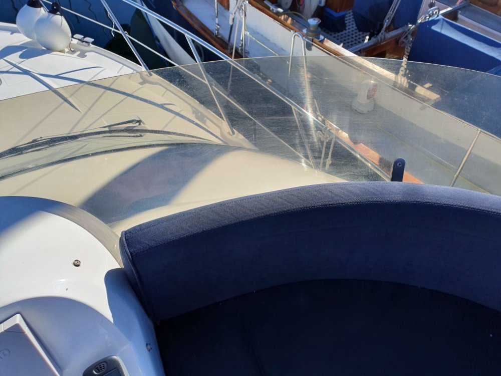

AOG Startet 8.September.2021 Link til dette innlegget Startet 8.September.2021 Brukte wipe and shine https://www.maritim.no/kmi-wipe-shine-liquid etter anbefaling på Maritim til å rengjøre plexiglass på fly (Sealine F37) og den ble helt matt. Har prøvd uten hell å få den blank med bl.a. rubber. Brukte den bare på babord side, før behandling så den ut som styrbord, se bilder under. Finnes det noe vidundermiddel som kan reparere dette? Sitér dette innlegget Link to post
Hakkannen Svart 8.September.2021 Link til dette innlegget Svart 8.September.2021 (redigert) Det der så ikke bra ut. Kan minne om når man bruker aceton på plastglass/akryl. Da krakelerer og mattes overflaten ned og sikten gjennom blir mildt sagt ødelagt. Hadde tatt med meg bildene og vist hos Maritim, snakk gjerne med den personen som anbefalte deg akkurat KMI Wipe & Shine Liquid. Har de anbefalt deg akkurat dette (i dette tilfellet feilslåtte) produktet til rengjøring burde de ta ansvar og ordne opp. Redigert 8.September.2021 av Hakkannen (see edit history) Sitér dette innlegget Link to post
Swingswong Svart 8.September.2021 Link til dette innlegget Svart 8.September.2021 Pusset med 60, så 180, så vannsliping med 500 og rubbing etterpå. Disse er riktig nok mye tykkere enn din skjerm. Sitér dette innlegget Link to post
Taskeladden Svart 9.September.2021 Link til dette innlegget Svart 9.September.2021 poler opp med meguairs sin PlastX. Brukte det på matte slitte plexiglassruter og ble en enorm forbereding. Gjorde det for hånd, men best resultat får du med maskin. Sitér dette innlegget A jack of all trades is a master of none, but oftentimes better than a master of one Link to post
AOG Svart 9.September.2021 Emnestarter Link til dette innlegget Svart 9.September.2021 Takk for gode tips, blir nok å prøve alle i tur og orden. Kan legge til at hadde jeg lest bruksanvisningen står det at du bør prøve på et lite område for å se hvordan det reagerer! Sitér dette innlegget Link to post
