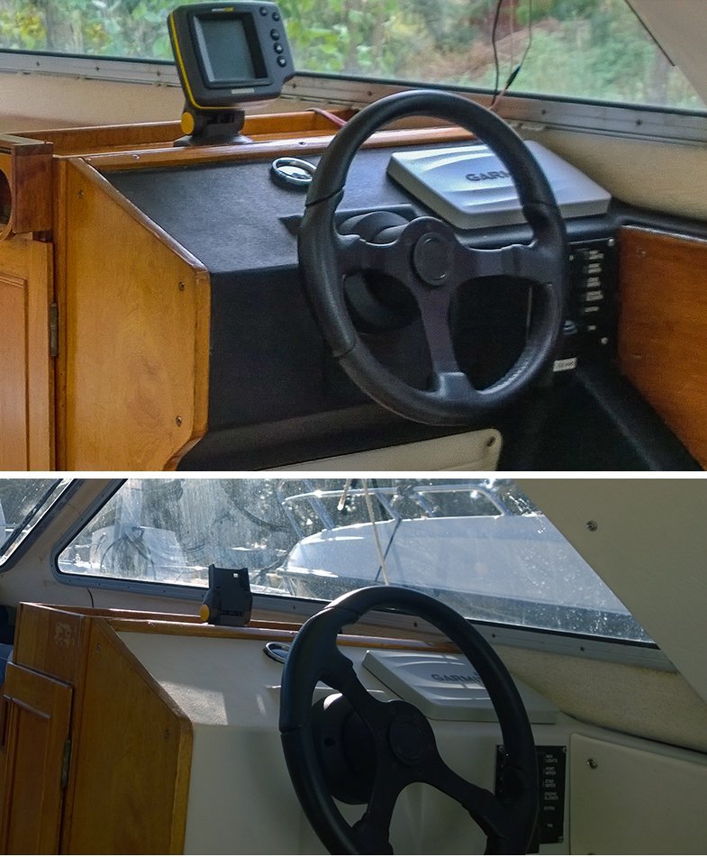

Guest Svart 20.September.2021 Link til dette innlegget Svart 20.September.2021 Dashbordet mitt har svart matt bengalakk, hvis du kjører mye i mørket så blir du fort glad i svart matt Sitér dette innlegget Link to post
Campingcruisern Svart 20.September.2021 Emnestarter Link til dette innlegget Svart 20.September.2021 Eika skrev On 20.9.2021 at 10.44: Dashbordet mitt har svart matt bengalakk, hvis du kjører mye i mørket så blir du fort glad i svart matt Vis hele sitatet Du har ikke noe bilde av det? ? Sitér dette innlegget Link to post
Guest Svart 20.September.2021 Link til dette innlegget Svart 20.September.2021 Det ligger ett i halco tråden Sitér dette innlegget Link to post

haig Svart 27.September.2021 Link til dette innlegget Svart 27.September.2021 Hei Jeg brukte Biltema gummimaling, gunmetal, ble veldig bra men vet ikke hvor lenge det holder (orginalt brunt treverk) Fordelen er jo også at det bare kan fjernes igjen og billig! Sitér dette innlegget Link to post
Campingcruisern Svart 27.September.2021 Emnestarter Link til dette innlegget Svart 27.September.2021 haig skrev On 27.9.2021 at 9.07: Hei Jeg brukte Biltema gummimaling, gunmetal, ble veldig bra men vet ikke hvor lenge det holder (orginalt brunt treverk) Fordelen er jo også at det bare kan fjernes igjen og billig! Vis hele sitatet Er det på selve dashbordet du har brukt gummi malingen? Har faktisk spray malt noen slike plastikkdeksel til høytalere og en bordsøyle med gummimalingen til biltema og er også spent på hvordan den holder. Synes det ble seende ganske bra ut, men er som du spent på hvordan det holder. Synes det var litt spesiell overflate på det og er spent på om det vil suge til seg mye støv som blir vanskelig å fjerne. (Foreløpig ligger begge deler lagret i ett anneks mens vi bygger opp båten og kommer så langt at disse delene skal settes inn??) Sitér dette innlegget Link to post
haig Svart 27.September.2021 Link til dette innlegget Svart 27.September.2021 Der instrumentklokkene er og på dekselet til kartplotter, utført i mai 2020 solgte båten i våres og det var like bra da Sitér dette innlegget Link to post
Campingcruisern Svart 27.September.2021 Emnestarter Link til dette innlegget Svart 27.September.2021 haig skrev On 27.9.2021 at 13.48: Der instrumentklokkene er og på dekselet til kartplotter, utført i mai 2020 solgte båten i våres og det var like bra da Vis hele sitatet Så bra ut ja. Ikke noe problemer med støv som klistret seg? ? Sitér dette innlegget Link to post
haig Svart 29.September.2021 Link til dette innlegget Svart 29.September.2021 Nei jeg var veldig fornøyd og ville valgt samme løsning igjen Sitér dette innlegget Link to post
