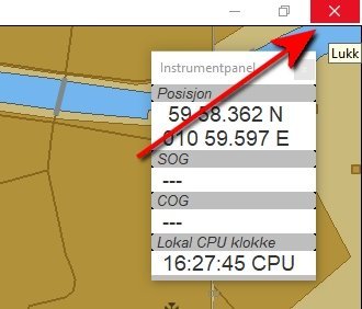

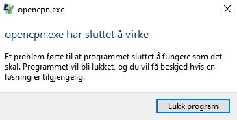

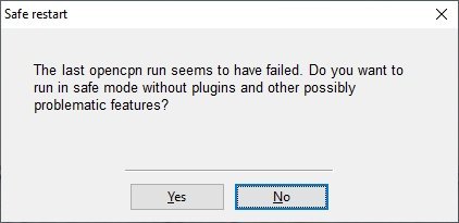

Lars H. Startet 21.September.2021 Link til dette innlegget Startet 21.September.2021 (redigert) Er jeg blind som ikke finner noen AV-knapp mår jeg avslutter OpenCPN? Den eneste måten er å klikke som pilen på bildet under viser. Og så får jeg noen ganger opp feilmelding om at programmet har sluttet å virke. Andre ganger går det greit. Og så var det problemet ved start. Noen ganger får jeg opp meldingen nedenfor. Da klikke jeg på NO, og programmet starter helt som det skal. Andre ganger starter det uten feilmelding. Så, er det noe jeg har oversett og kan gjøre anderledes for at ting skal fungere litt greiere? Redigert 21.September.2021 av Lars H. (see edit history) Sitér dette innlegget Lars H. Helgesen, "Kapteinen" på Trudelutt (Saga27) med hjemmehavn i Son, Oslofjorden Nettsteder jeg drifter: trudelutt.com oljepionerene.no Skipshunden vår Som Paschuan i Soten sa på 1920-tallet: Ja, inte är jag mätt, men törstig är jag. Link to post
Ida Marie III Svart 22.September.2021 Link til dette innlegget Svart 22.September.2021 Jeg har alltid lukket programmet slik du gjør, med og trykke krysset oppe til høyre... Har funket i alle år... Sitér dette innlegget Link to post

Ove T Svart 22.September.2021 Link til dette innlegget Svart 22.September.2021 Hej Jag får också ofta den skylten och klickar på NO och det fungerar. Hälsningar Ove Sitér dette innlegget Link to post

Ove T Svart 22.September.2021 Link til dette innlegget Svart 22.September.2021 Hej Lars Du är inte ensam, jag installerade för en kompis på en helt ny dator W 10 inget annat var installerat före jag installerade OpenCPN och ändå kommer skylten upp, bara man klickar NO så fungerar det. Hälsningar Ove Sitér dette innlegget Link to post

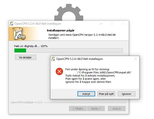

Lars H. Svart 22.September.2021 Emnestarter Link til dette innlegget Svart 22.September.2021 Seastar skrev 1 time siden: Lars, forsøk derfor enkelt og greit bare å installere opencpn 5.2.4 på nytt over den installasjonen du jo delvis fortsatt har på maskinen, - hvis jeg forstår deg riktig. Det fungerte ikke, under installasjon får jeg denne feilmeldingen. Sitér dette innlegget Lars H. Helgesen, "Kapteinen" på Trudelutt (Saga27) med hjemmehavn i Son, Oslofjorden Nettsteder jeg drifter: trudelutt.com oljepionerene.no Skipshunden vår Som Paschuan i Soten sa på 1920-tallet: Ja, inte är jag mätt, men törstig är jag. Link to post
Lars H. Svart 22.September.2021 Emnestarter Link til dette innlegget Svart 22.September.2021 (redigert) En vanlig beskjed i Windows er: lukk alle vinduer, restart . . . . osv. Så jeg restartet PC'n og kjørte på med en ny installasjon av OpenCPN. Og dermed funket det! Så var det å teste om det opprinnelige problemet mitt er der fremdeles. Og det er det. Men dette får bli nok for ikveld. Redigert 22.September.2021 av Lars H. (see edit history) Sitér dette innlegget Lars H. Helgesen, "Kapteinen" på Trudelutt (Saga27) med hjemmehavn i Son, Oslofjorden Nettsteder jeg drifter: trudelutt.com oljepionerene.no Skipshunden vår Som Paschuan i Soten sa på 1920-tallet: Ja, inte är jag mätt, men törstig är jag. Link to post
Ove T Svart 23.September.2021 Link til dette innlegget Svart 23.September.2021 Hej Jag har idag varit i kontakt med en av utvecklarna då jag också testar en Beta variant som inte fungerade bra. Rutan kommer upp för programmet inte tycker att det är stäng riktigt, vilket det är när man stänger på krysset, alltså en bugg som nu är rapporterat. Hälsningar Ove Sitér dette innlegget Link to post
