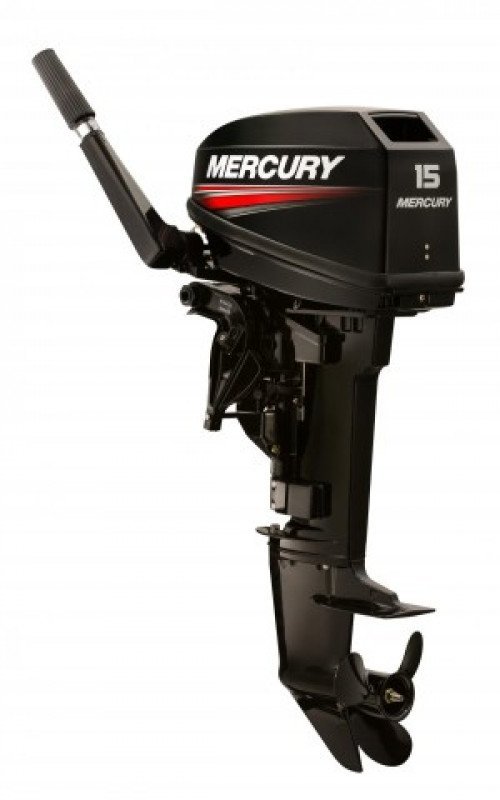

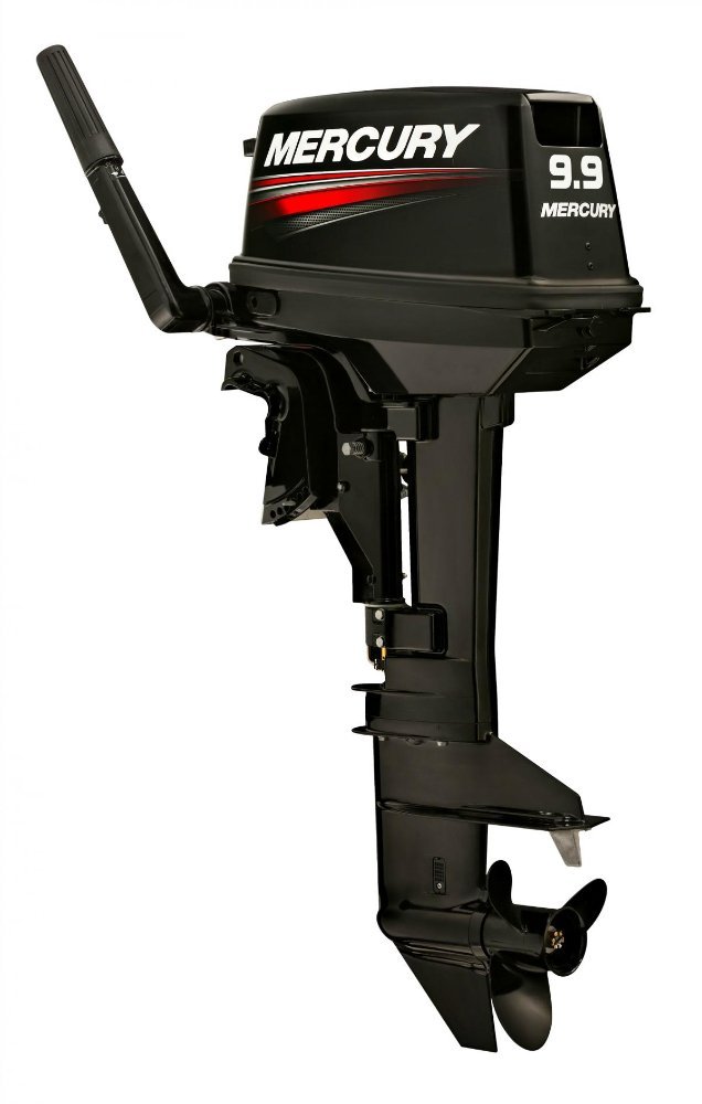

Diddn Svart 1.Oktober.2021 Link til dette innlegget Svart 1.Oktober.2021 Noen av de små 2-takterne til Mercury fra 2012 og frem til i dag er Tohatsu som produserer, men de har også de samme som var lik til mariner tidligere. Da referer jeg til 9.9/15hesteren på 34 kg, denne får du fortsatt som Mercury ute i verden. Det stemmer at det finnes en Mercury 9.8 to-takt men det er egentlig en Tohatsu. Mercury/Mariner 9.9/15 Tohatsu/NIssan 9.8 Sitér dette innlegget Link to post
