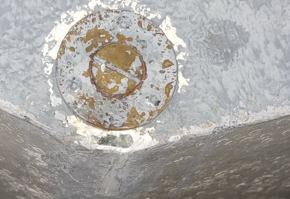

Blouberg Startet 24.September.2021 Link til dette innlegget Startet 24.September.2021 (redigert) Var uheldig (urutinert) når jeg tok opp båten. Tårnet på hengeren sto litt langt fram, så når jeg stoppet etter å ha dratt henger og båt opp rampa flyttet den seg litt fram, nok til å kjøre av bakre rulle. Resultatet var et sår rett ved bunnpropp. Har kjøpt repsett, men lurer på om det at skaden er rett i underkant av bunnpropp kompliserer reparasjonen? Burde hele bunnproppen tas ut før jeg lapper skaden? Redigert 24.September.2021 av Blouberg Typo (see edit history) Sitér dette innlegget Yamarin 68DC, Bavaria 32 Sport, Mercury Dynamic 280. Holder til i Oslofjorden, AMY:LL3459 MMSI:259014460 Tukler med litt av hvert, legger i blant ut noen ymse videoer her Insta:@anderfrode Link to post
Luske_Ludvig Svart 25.September.2021 Link til dette innlegget Svart 25.September.2021 Ville pillet bort løs gelcoat og fylt i ny. Dette er bare en skade. På tilårskomne båter er det ofte mange sånne skader. Pirke sparkle sparkle sparkle. Lurt å maskerer før man går i gang. Om det er løs gelcaoat bak proppen, må den bort. Sånn som jeg ser på bildet, kan den bare stå i. Sitér dette innlegget Link to post
Blouberg Svart 25.September.2021 Emnestarter Link til dette innlegget Svart 25.September.2021 Gjorde som du anbefalte @Luske_Ludvig, fant også en gammel skade som bare var overmalt med bunnstoff. Skal stryke over litt gelcoat når epoksyen er herdet og pusset. Takk for innspill! /frode Sitér dette innlegget Yamarin 68DC, Bavaria 32 Sport, Mercury Dynamic 280. Holder til i Oslofjorden, AMY:LL3459 MMSI:259014460 Tukler med litt av hvert, legger i blant ut noen ymse videoer her Insta:@anderfrode Link to post

Blouberg Svart 26.September.2021 Emnestarter Link til dette innlegget Svart 26.September.2021 Olevine skrev for 7 timer siden: Hvis du har reparert med epoksy, er det ikke noe poeng i å smøre på gelcoat etterpå. Epoksien tetter godt nok og du skal vel smøre på bunnstoff? Det er er jo godt nytt (: Trodde jeg måtte legge gelcoat over epoxy. Jeg skal legge bunnstoff ja, har vannslipt hele skroget under vannlinja og lagt på nytt bunnstoff i dag (bortsett fra på skadene) Bør det primes der der det er epoxy? Sitér dette innlegget Yamarin 68DC, Bavaria 32 Sport, Mercury Dynamic 280. Holder til i Oslofjorden, AMY:LL3459 MMSI:259014460 Tukler med litt av hvert, legger i blant ut noen ymse videoer her Insta:@anderfrode Link to post
