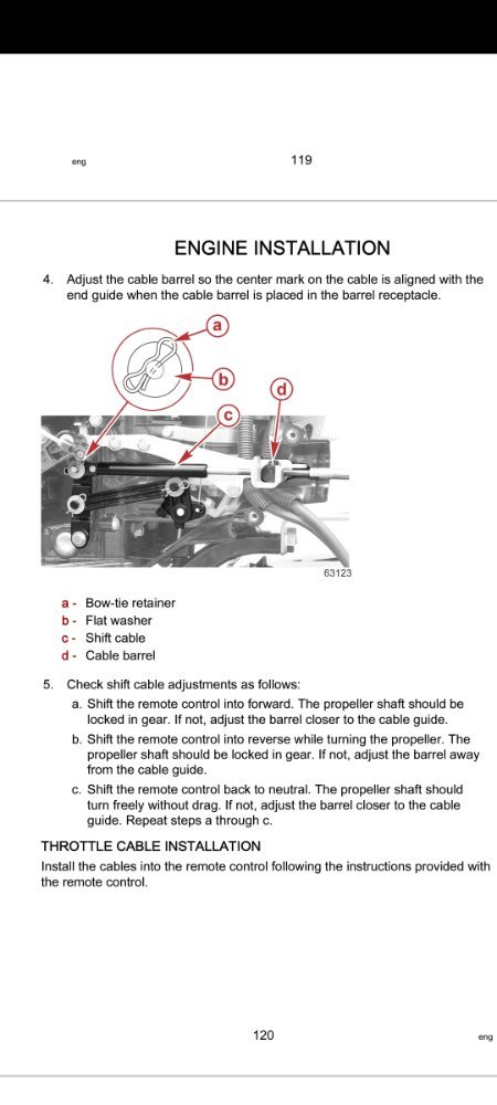

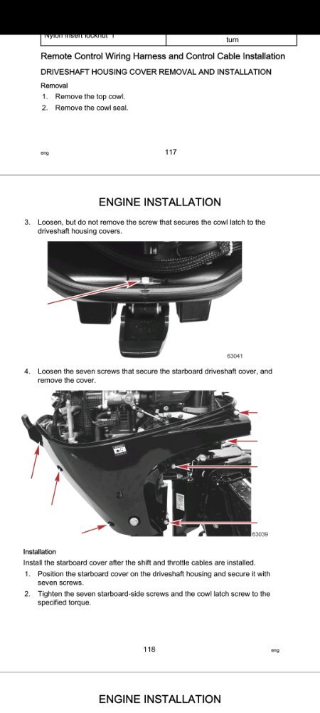

hermanstaavi Startet 25.September.2021 Link til dette innlegget Startet 25.September.2021 Hei, hvordan kobler man fra en tohatsu 9,9 efi 4takt fra kontrollboksen. Har motoren og kontrollboksen på en Hasle summerfun. Har bruksanvisning, men det var dårlig forklart hvordan Gass/Gir wire kobles fra. Skal kjøre båten i ferskvann for vinterkonversering. Eller bør man bare ta av hele kontrollboksen sammen med motoren? takker for alle svar. Sitér dette innlegget Link to post
Teresa Svart 25.September.2021 Link til dette innlegget Svart 25.September.2021 Sjekket ut brukermanualen til motoren din, og er enig i at den er noe mangelfull når det kommer til å koble til/fra kontrollboksen. Kanskje bilder fra Mercury F20 E EFI kan være til hjelp. Om det er noenlunde likt må man skru av sidepanelet, for så å løsne festet (cable barrel), og til slutt fjerne en "pin" som er festet helt ytterst på gir- og gasskabelen. Følg kablene med andre ord, og skru av det som er i veien. Sitér dette innlegget Link to post
