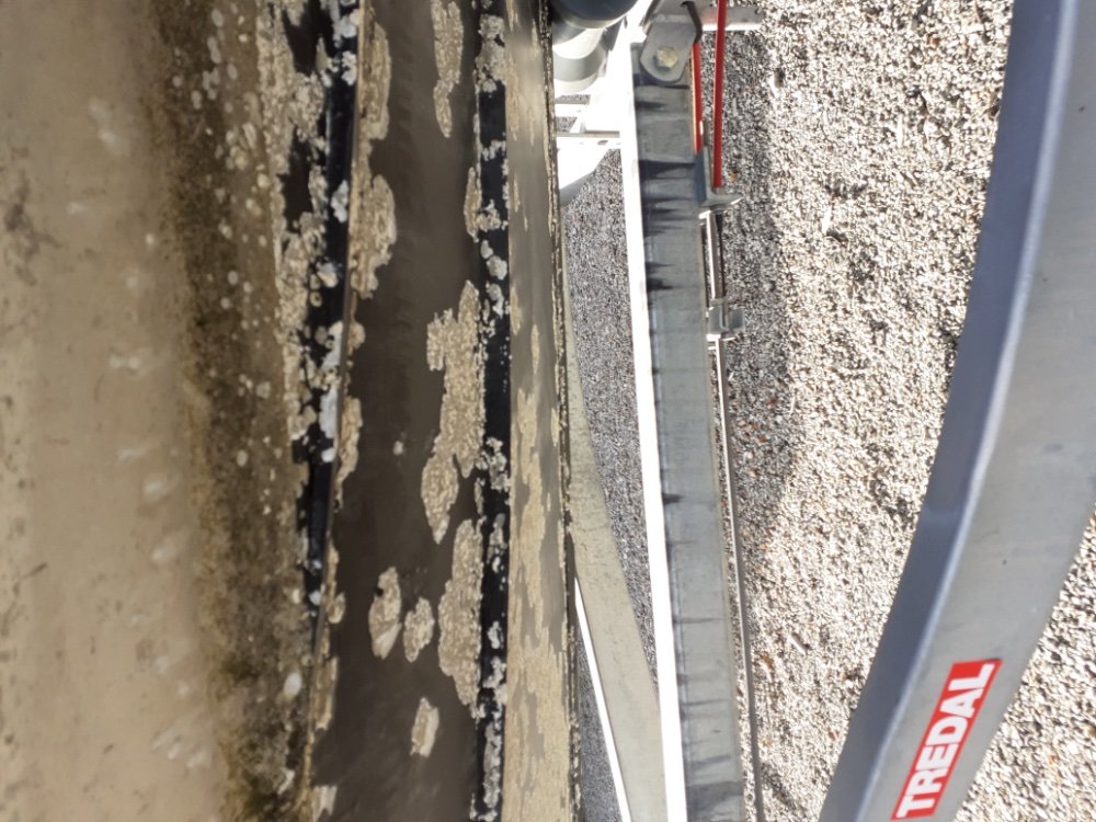

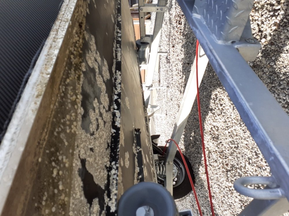

Har både grunning og bunnstoff løsnet, eller sitter grunningen igjen? Hvis det er bar aluminium kan det i verste fall være strømfeil. Hvordan ser forresten anodene ut?
Vis hele sitatet
Takk for svar sinkanode på båten er så og si oppspist. Grunning og bunnstoff er løsnet,hvis det i hele tatt har vært påført grunning.Hva forårsaker strøm feil på en ny båt?

Det er ikke så lett og se på bildene hva som har sjedd, men en av forklaringene kan være at bunnstoffet har blit påført før herdeprosessen på primeren er ferdig og at det da har dannet gass mellom lagene som gjør at stoffet slipper.
Vis hele sitatet
Hvordan kan jeg finne ut om det er blitt på ført primer er denn farveløs.

Er det bunnstoff for aluminiumsbåt som er påført? For meg kan det se ut som om det er brukt vanlig kopperbasert stoff, uten primer under. I så fall kan båten være påført et alvorlig tæringsproblem...
Vis hele sitatet
Takk for svar eg sitter igjen med samme følelse etter å ha tatt med en båtkjyndig på befaring kan også opplyse om att sinkanode på båten er oppspist etter 6 mnd er det vanligt etter 6 mnd hvis alt er blitt gjort forskriftsmessig?
Ser ikke ut som det er brukt primer på den. Den er somregel grå. Hvis de har brukt kobberbassert bunnstoff så hadde jeg krevd ny båt, for nå er tæringa igang
Det at sinkene forsvinner, kan være at noen andre i havna har el problemer eller bryggeanlegget i seg selv. Der jeg bodde før, måtte jeg bytte sinker hver 3-4mnd
Nå for noen dager siden, tok vi opp båten til en kamerat. Da la vi merke til mye tæring på aluminiumen på motoren (sinkene var like fine), tideligere i som er så monterte vi nye rustfrie trimflaps men glemte å montere sink'r på disse som vi mistenker er problemet.

Kan jo være strømfeil i havna eller i nabobåt. Hvordan anodeforbruket er på nabobåter ville jeg først finne ut, og spesiellt evt aluminiumsbåter i nærheten. Selv ville jeg vært ukomfortabel med noe særlig mer enn 30-50% tæring på anoder pr sesong. Strømfeil i båten kan jo komme av mange ting, men første bud på alubåter er å alltid slå av hovedstrømbryter når du ikke bruker båten. Forresten, du spurte om primer og den er vel nesten alltid grå eller hvit. Bare ta litt sandpapir å puss ned bunnstoffet der det sitter, eller ta en kniv å løft av laget der det er løst å se om det ligger et ganske tykt lag med primer under bunnstoffet. Hvis de har påført bunnstoff på bar alu er det jo skandale selv med rett type bunnstoff. Har de påført kobberstoff rett på alu, er skandalen ennå større...
