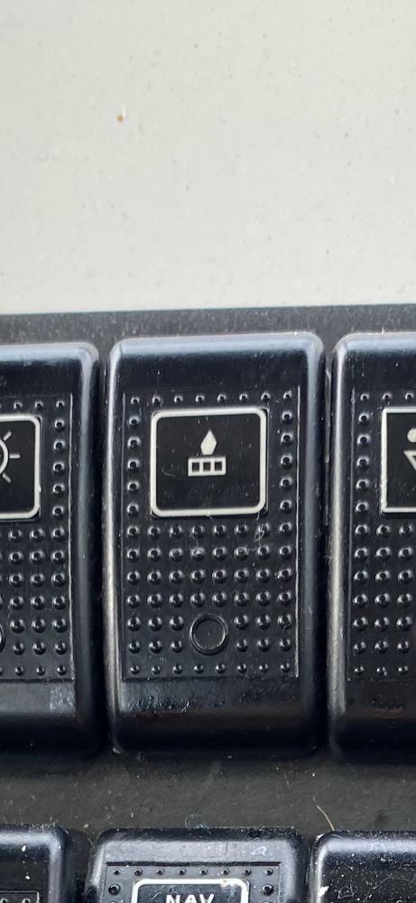

Ta av dekselet på den og vipp den opp. Disse bryterne har en tendens til å svikte litt etter hvert og falle tilbake selv om det er holdebryter.
På vår identiske båt er det bryteren til Webasto. Den må være på for at det skal lyse grønt i termostatregulatorencsom står i panelet ved pantry.
Vi er nøye med å først slå av W nede og la den brenne ut før vi slår av bryteren.

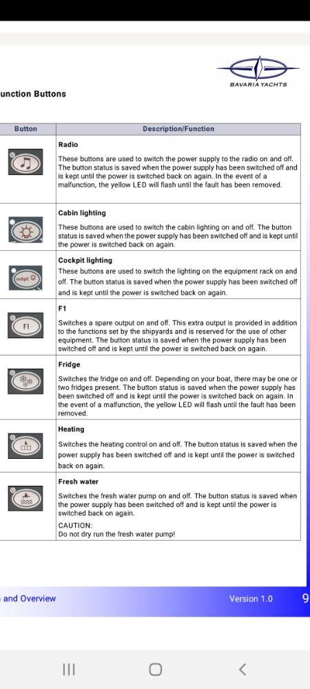

Ja mtp oversikten Gabi sendte også så er den nok til webasto :yesnod:
Spørs om det er noe lurium med den bryteren våres da, siden bryteren har stått av hele tiden, men webastoen har fungert.
