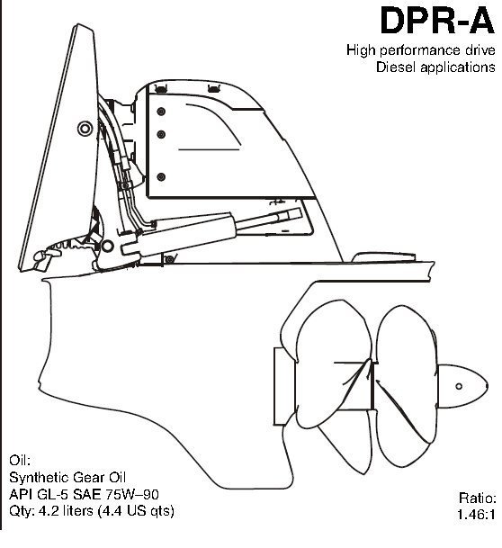

Men da med ett svakere dpr drev. Det sto 3srk dpr på båten når vi henta den i Oslo men det midterste drevet takka for seg når vi kom ut i 4-5m dønninger på utsia rakke og fikk litt luft under båten og sidedrevene slura.
Dph drevene er sterkere enn dpr, derfor han vil ha dph.
Hva er et DPR drev og hvilke motorer ble det levert til? Er vel ikke noe som har vært levert til D-serien?
